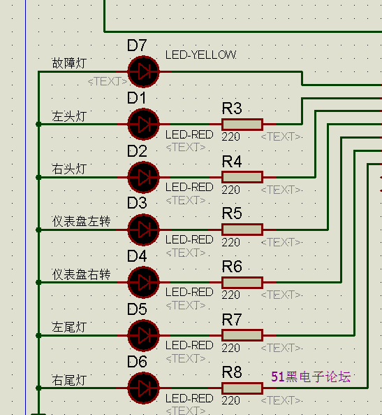

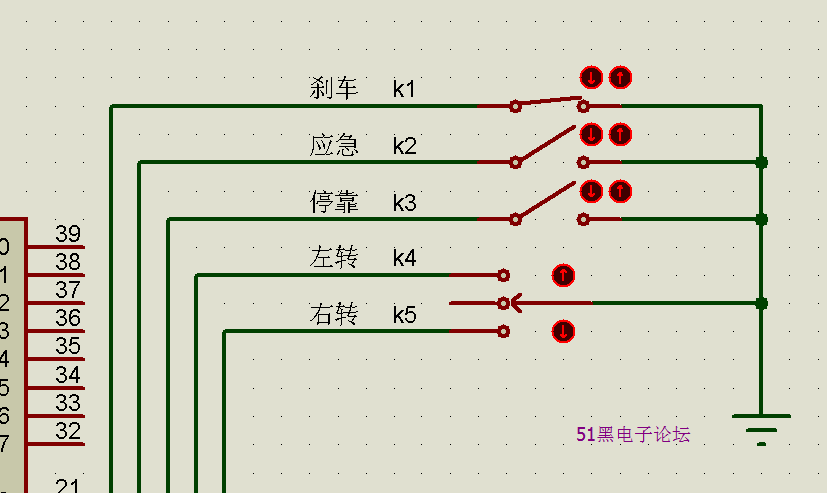

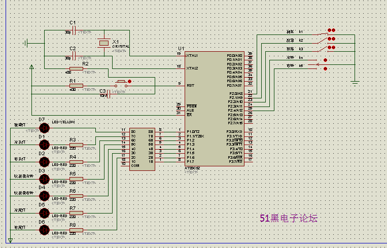

汽车信号灯电路是由单片机AT89C52、LED显示电路、按键电路等几部分构成。以单片机AT89C52为核心芯片通过控制LED的显示来模拟汽车转向灯,即用开关1-5的闭合分别模拟刹车、紧急、停靠、左转、右转、操作;用LED发光二极管D1-D7的亮灭显示来模拟汽车的左头灯、右头灯、左转弯信号灯、右转弯信号灯、左尾灯、右尾灯、错误指示灯的显示情况。
转向时,规定左右尾灯、左右头灯仪表板上2个指示灯相应地发出闪烁信号;应急开关合上时,6个信号灯都应闪烁;汽车刹车时,2个尾灯发出稳定亮信号;如正当转向时刹车,转向时原应闪烁的信号仍应闪烁。它们都是频率为1Hz低频闪烁,在汽车停靠而停靠开关合上时,左头灯、右头灯、左尾灯、右尾灯按频率为30Hz的高频闪烁。任何上述之外的开关组合,都将出现错误指示灯—黄灯亮。
