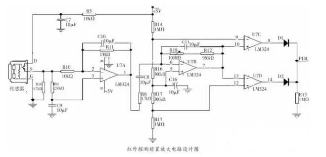

根据热释电红外传感器输出信号特性,前置放大电路信号处理要从多种噪声干扰中提取有用的微弱信号,故前置放大电路应具有低噪声、高增益、低频特性好、抗干扰能力强等特点。因此,通常由如图所示的包括带通滤波、两级高增益放大、比较电路三个部分组成。
上图中热释电传感器D端和5V电源间串联10kΩ电阻,用于降低射频干扰,G端接地,S端接47kΩ负载电阻,偏置电压约为1V。传感器输出直接耦合到低噪声运放(LM324)构成的带通滤波和第一级放大电路的反向输入端,再由电阻R6 、电容C8耦合到第二级反向放大电路进行进一步滤波、放大。
上限截止频率为:
下限截止频率为:
电路增益与频率有关,当输入信号频率为1Hz时,第一级放大增益约为:
第二级放大增益为:
计算得带宽为15.83Hz,电路总增益为66dB。双限电压比较器由四运放(LM324)的另两个放大器构成。从前文对噪声分析可知,噪声源最大幅值接近300μV,经两级放大电路后,最大噪声幅值达到600mV。第二级放大电路偏置在VCC/2,即2.5V,因此,双限电压比较器的高低阈值应设置为3.1V和1.9V时才能有效抗噪声干扰,即当放大器输出信号电平大于3.1V或者小于1.9V时,比较器输出高电平,表示探测到移动人体。

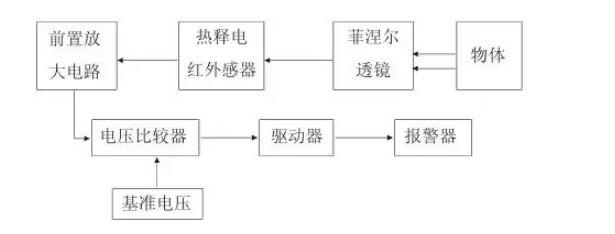

红外报警器组成框图
物体射出的红外线先通过菲涅尔透镜,然后到达 热释电红外探测器。这时,热释电红外探测器将输出脉冲信号,脉冲信号经放大和滤波后,由电压比较器将其与基准值进行比较,当输出信号达到一定值时,报警电路发出警报。其中的前置放大电路采用第一个图(1)中所设计的方案,通过测试表明信号处理电路低频特性较好,对传感器输出的低频微弱信号有比较高的放大增益,抗噪声干扰能力强。电路设计实验结果也证明该前放信号处理电路配合热释电红外传感器使用时灵敏度高、探测误差率较低。
