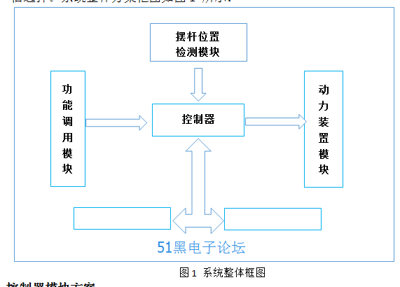

根据题目要求,此测控系统完成控制风力摆按照一定规律运动、使激光笔在地面上画出规定轨迹的任务。其通过按键与LCD三级子菜单,在不同工作模式间切换,完成相应的控制任务,关键在于反馈信息的准确和对轴流风机的控制。为此我们将系统分为五个模块,并对各个模块的方案进行了评估选择。系统整体方案框图如图 1 所示:
图1 系统整体框图
2.1控制器模块方案
控制器是整个控制系统的核心,承载着执行控制算法,实现控制功能的作用。因此,要保证系统整体的控制质量,控制器的选择非常重要!在控制器的选择方案中,主要进行了如下对比:
方案一:选择常见且应用广泛的AT89C52作为控制芯片。对于这种单片机,我们有良好的知识基础,上手快,成本低。然而对于本控制系统,程序量较大、所需I/O口较多,89单片机将很难满足控制要求,难以胜任控制任务。因此,89单片机并不适合作为本系统的控制器。
方案二:较之89系列单片机,STC12单片机资源丰富,集成EEPROM、AD、 PCA可编程计数阵列等;其功能更强大,执行速度更快。对于本系统来说,足以完成控制任务。故而作为本控制系统的首选。
2.2位置检测模块
检测模块不仅是获得被控系统所需信息的唯一渠道,而且从根本上决定了被控系统的控制精度,相当于控制系统中的“眼睛”;因此检测模块的设计对整个控制系统的设计至关重要!基于此,在选择检测元件时,主要做了如下对比:
方案一:选择整合性6轴运动处理组件MPU6050,利用其自身集成的3轴MEMS陀螺仪,3轴 MEMS加速度计精确地对被控对象的运动状态进行数据采集;在数据处理上采用卡尔曼滤波算法,测量精度极高。另外,该传感器封装小节省空间,对本系统的控制十分有利。
方案二:选择角度、加速度模块 MMA7361传感器。这一模块虽有压降小,适合高噪声电源环境工作等特点,但其测量精度及测量范围等各方面性能不及MPU6050。综合考虑,选取MMA7361作为检测变送传感器并不明智。
              经过上述对比,最终本系统选用了MPU6050作为位置检测的传感器。
