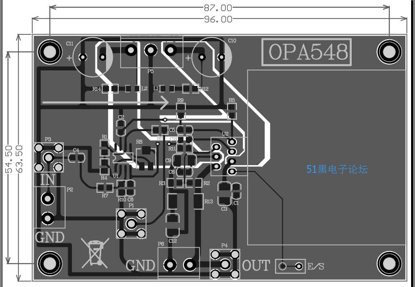

OPA548T功率放大器资料
模块供电以后级功放最大供电为准最小供电大于±12V
输入信号幅度尽量大于200mVpp
偏置电阻值,随电压增加而增加
带宽:1MHz   持续电流3A, 峰值电流5A
OPA548T  供电:±30V(MAX)
RCL是OPA548内部电流限制电阻
I=15800*4.75V/(13750Ω+RCL)
电路原理图如下:
