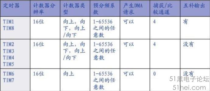

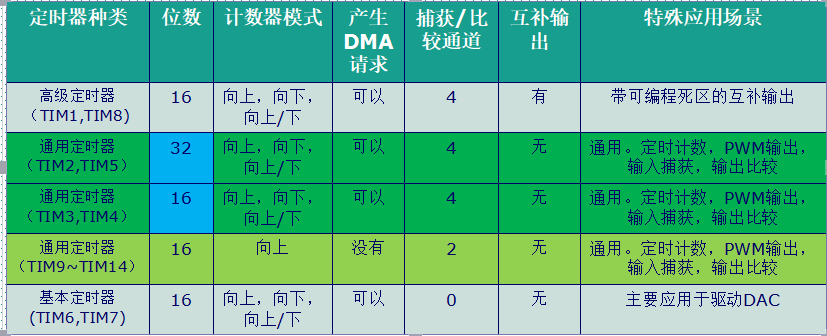

103系列定时器:2个高级定时器,4个普通定时器,2个基本定时器,2个看门狗定时器,1个系统嘀嗒定时器
这8个定时器都是16位的,它们的计数器的模式(TIM_CounterMode)除了基本定时器TIM6和TIM7都支持向上,向下,向上/向下这3种计数模式,基本定时器(TIM6,TIM7)的主要功能:
只有最基本的定时功能,。基本定时器TIM6和TIM7各包含一个16位自动装载计数器,由各自的可编程预分频器驱动
通用定时器(TIM2~TIM5)的主要功能:
除了基本的定时器的功能外,还具有测量输入信号的脉冲长度( 输入捕获) 或者产生输出波形( 输出比较和PWM)
高级定时器(TIM1,TIM8)的主要功能:
高级定时器不但具有基本,通用定时器的所有的功能,还具有控制交直流电动机所有的功能,你比如它可以输出6路互补带死区的信号,刹车功能等等
f407系列定时器:
