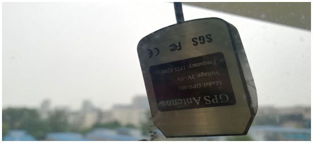

测试 GPS 模块,使用的是 iTOP-iMX6 全能板开发板。使用 GPS 专用天线,并将探头延 伸至窗外,以确保 GPS 信号强度,如下图所示。

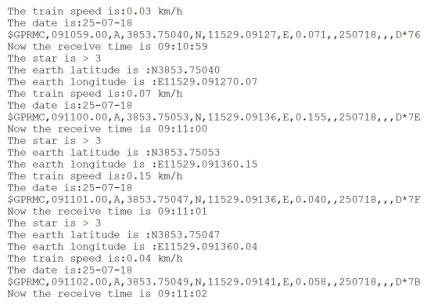

将“iTOP-iMX6-MiniLinux-GPS_V1.0”中“topeet_gpstest”目录下可执行文件拷贝 到开发板上,修改权限,使用命令“./topeet_gpstest /dev/ttymxc2 &”,如下图所示 。
如下图所示,接收到 GPS 信号。

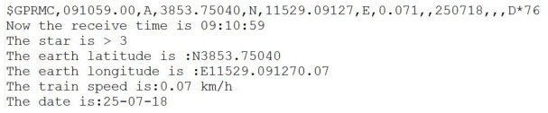

然后我们可在超级终端上看到 GPS 回传的信息,注意当信号不强时,部分数据读取不 到,模块上电运行几分钟之后可能才会有完整信息,信号实在太弱的情况,可能什么信号都没 有。
GPS卫星有24颗,地球上任意一点,最多能够接收到 12 颗卫星信号。如下图所示,提 示有三颗星,信号比较弱,可以勉强定位。由于作者是在室内测量,又是阴天,这种情况测量 得出的数据误差就比较大,理论上三颗卫星就可以定位。但是需要更加精准,则需要更多的卫 星来校准纠偏,如果能够达到 5 颗卫星以上,汽车导航仪理论上就可以接受了。

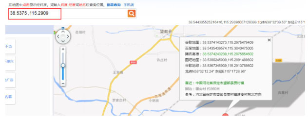

如上图所示,接收到的纬度为 N38.537504,经度为 E115.29091270.07。如下图所示, 可以通过“http://www.gpsspg.com/maps.htm”等网站将经纬度转化为具体地址。
