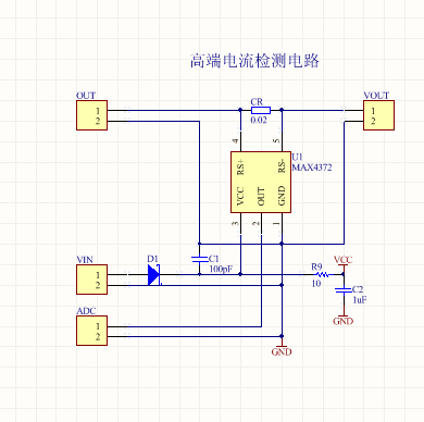

标题: 请问这个AD口怎么连接到51单片机最小系统呢?
