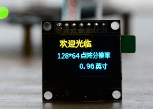

    有机发光二极管(organic light-emitting diode,OLED)是一种由柯达公司开发并拥有专利的显示技术,这项技术使用有机聚合材料作为发光二极管中的半导体(semiconductor)材料。聚合材料可以是天然的,也可能是人工合成的,可能尺寸很大,也可能尺寸很小。其广泛运用于手机、数码摄像机、DVD机、个人数字助理(PDA)、笔记本电脑、汽车音响和电视。OLED显示器很薄很轻,因为它不使用背光。
    本例中使用0.96 寸OLED显示屏,该屏具有高亮度,低功耗屏,显示颜色纯正,在阳光下有很好的可视效果。模块供电可以是3.3V 也可以是5V,不需要修改模块电路,同时兼容3种通信方式:4 线SPI、3线SPI、 IIC,通信模式的选择可以根据提供的BOM表进行跳选。该模块一共有三种颜色:蓝色、白色、黄蓝双色。OLED 屏具有多个控制指令,可以控制OLED 的亮度、对比度、开关升压电路等指令。操作方便,功能丰富。同时为了方便应用在产品上,预留4个M2 固定孔,方便用户固定在机壳上。0.96寸OLED显示屏的驱动芯片为:SSD1306(已集成在屏中)。
    2. 实际显示效果

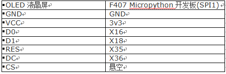

    1.硬件的接线方法

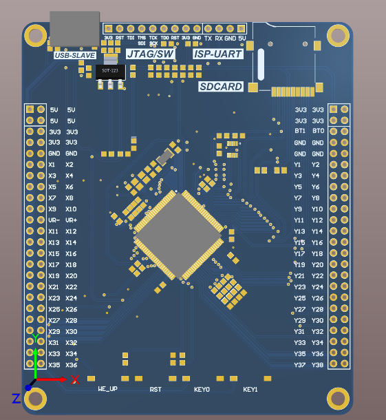

    在这OLED需要SPI接口与F407 Micropython开发板进行连接传输数据,SPI接口是在CPU和外围低速器件之间进行同步串行数据传输,F407 Micropython开发板自带两个SPI接口,本实验中我们用的F407 Micropython开发板的SPI1接口。
    2.具体接线方法

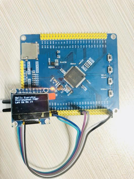

    6.实物接线图
    接线ok后,并且导入font_.py文件和ssd1306.py文件,再可运行main.py了。
