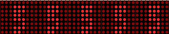

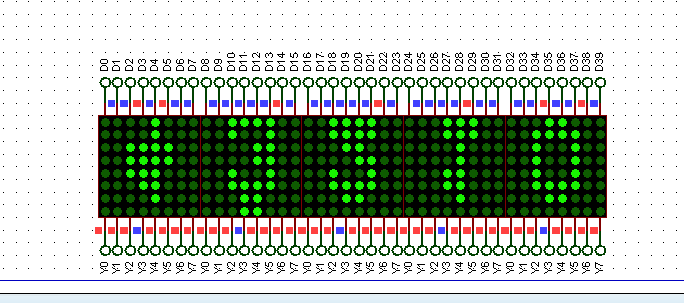

请大神指教怎么会出现这种问题
作者: xzf586    时间: 2018-9-18 22:29
几个口显示内容是一样的,应该将程序与电路图放上来,这样大家也好建议啊!
作者: zl2168    时间: 2018-9-19 07:37
情况不明,程序与电路都有可能出问题。
作者: 会飞的大象    时间: 2018-9-19 08:14

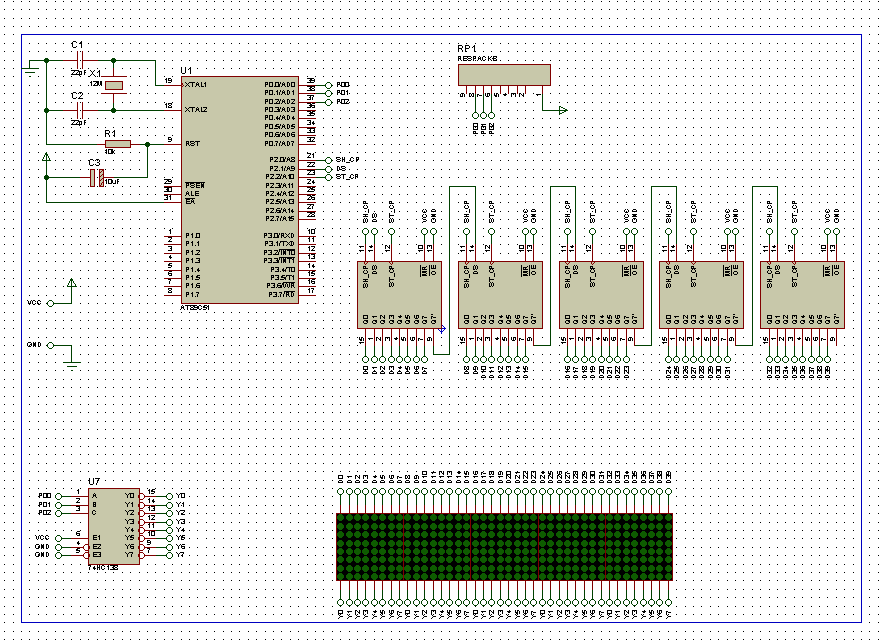

用proteus的仿真图,用的是留个595级联,1个74hc138选择行
作者: 会飞的大象    时间: 2018-9-19 08:15

作者: phang    时间: 2018-9-19 09:15
嗯,得看看原理图和代码才好找问题,楼主再仔细调调。
作者: angmall    时间: 2018-9-19 18:14
  1. for(k=0;k<5;k++)
  2.                              {
  3.                                    t=tab[5][n];
  4.                                    for(j=0;j<8;j++)
  5.                                    {
应该是这样
  1. for(k=0;k<5;k++)
  2.                              {
  3.                                    t=tab[k][n];  // 改成这样
  4.                                    for(j=0;j<8;j++)
  5.                                    {

现在情况是显示两个‘5’两个交错了一行,stcp好多 资料里都是并在一起的,

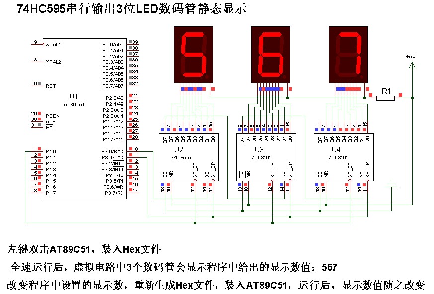

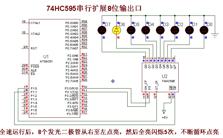

给你几个595应用案例,自己对照琢磨查错吧!

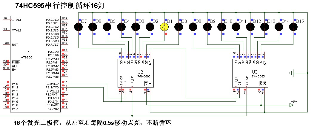

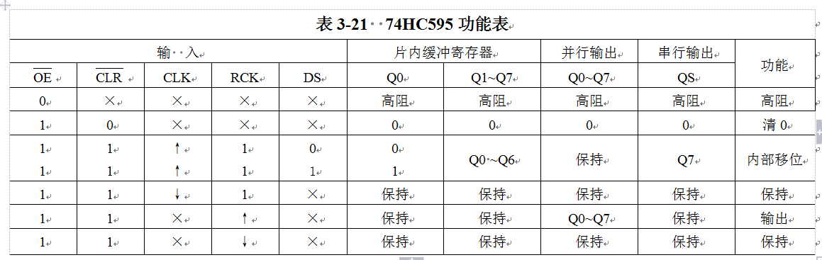

74LS595为串行移位寄存器,功能表如表3-21所示,引脚图如图3-46所示。DS为串行输入端,QS为串行输出端,Q0~Q7为并行输出端,CLK移位脉冲输入端,CLR为并行输出清0端。
74HC595与74HC164功能相仿,区别是595串入并出分二步操作,第一步在CLK信号有效条件下移入595片内缓冲寄存器,第二步由595 RCK端(#12)输入一个触发正脉冲,片内缓冲寄存器中的数据进入输出寄存器。而74HC164是直接串入输出寄存器,串入中间过程有可能在并行输出端产生误动作。
另外,74HC595有禁止输出(高阻态)控制端OE,OE=0时,输出熄灭。若用一个引脚控制它,可以方便地产生闪烁效果。
实例44  74HC595串入并出控制8/16循环灯
实例44 74HC595串行输出控制8-16循环灯.rar (72.58 KB, 下载次数: 153)
实例56 74LS595串行扩展3LED数码管静态显示
实例56 74LS595串行扩展3位LED静态显示.rar (39.7 KB, 下载次数: 96)

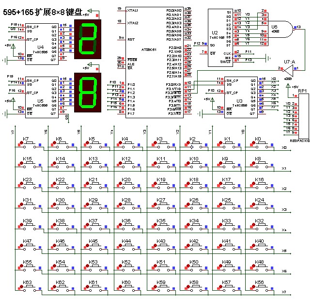

实例77  74HC595+165扩展8×8键盘
实例77 74LS595 165扩展8×8键盘.rar (65.99 KB, 下载次数: 34)
Proteus仿真一下,确认有效。以上摘自张志良编著《80C51单片机仿真设计实例教程——基于Keil CProteus》清华大学出版社ISBN 978-7-302-41682-1内有常用的单片机应用100案例,用于仿真实验操作,电路与程序真实可靠可信可行。书中电路和程序设计有详细说明,程序语句条条有注解。

作者: xzf586    时间: 2018-9-21 17:49
最后加上for(n==8)n=0;效果如图
作者: xzf586    时间: 2018-9-21 17:53

                        if(n==8)
                        n=0;
作者: 会飞的大象    时间: 2018-9-28 08:16
谢谢大家
