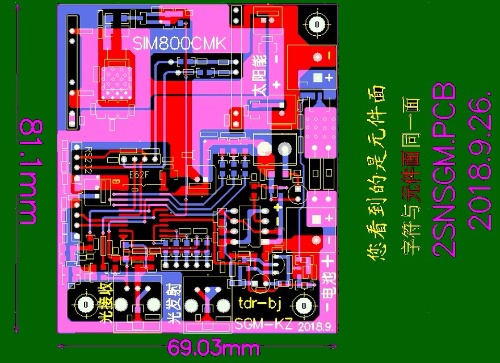

项目里要求用到声音报警,单片机可以输出各种频率……,但功率问题需要放大器,用一只LM386不错!—— 若是输出多音频变化呢,软件开销也不少,况且会破坏主功能的实时响应……,问题不大,也需细细思量。

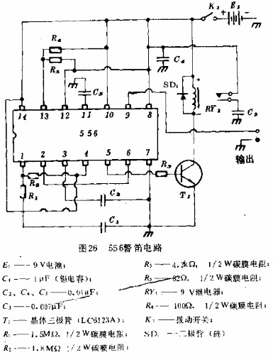

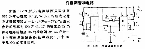

突然,想起著名的555电路,可以省下LM386并且得到如警车发出的声音效果!

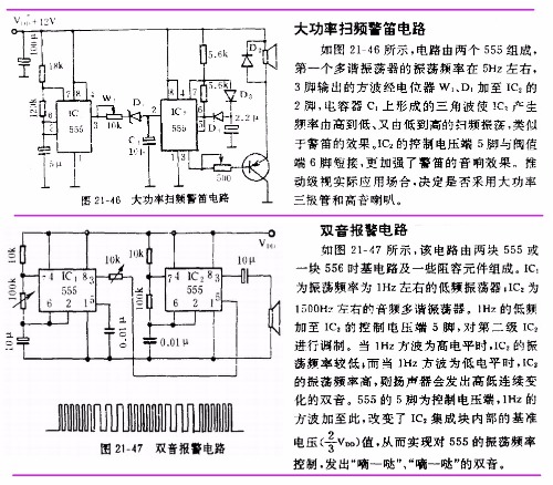

急急忙忙查阅资料(细节已遗忘),资料找到了,好多呀!用哪个好呢?

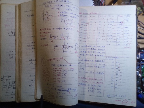

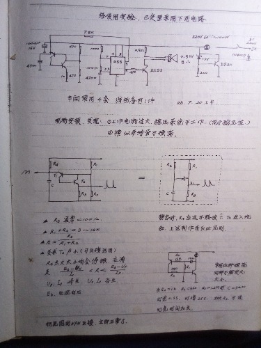

此时,想起30年前曾经在工厂做过的成功电路,打开尘封的笔记,看到了属于自己的东西……,仔细一看日期:88年的笔记,就如过了一辈子那么久,居然记忆模糊了!
书上的,网上的,别人说的,都不如自己动手做过又成功的!—— 电路用了一对互补管,构成模拟单结管低频振荡,再去调制后面的555电路,理想效果就能出来!

单结管代换,能工作吗。
