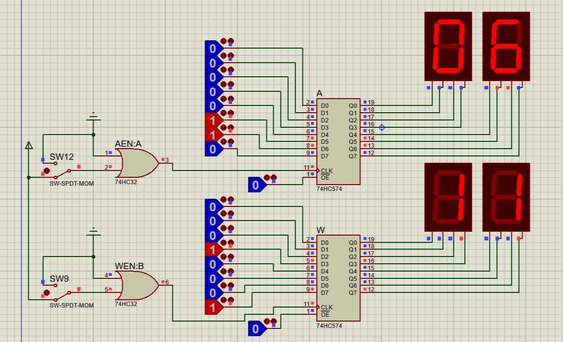

1、使用proteus8.7遇见的问题:仿真运行含有数码管及液晶显示屏的原理图,能正常运行。但是在正常运行不到一分钟后,软件发生闪退。而在没有上述两种器件的仿真中,未发现闪退现象。(程序,原理图无错误;与电脑配置,系统兼容性,文件的中/英文命名方式无关)
2、猜测问题原因:破解过程发生问题
3、解决方案:涉及到破解过程(更改安装与数据路径),所以需要重新安装软件。(亲身实测,完美解决闪退问题)

如果你安装楼主的方法下载安装后,仍然会有闪退的现象。那么,试试把软件自动生成的文件删除掉,只剩下*.pdsprj文件,再打开这个*.pdsprj文件,进行仿真,就不会闪退了。
