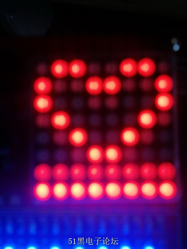

51单片机开发板 8*8点阵 显示东西 旁边的灯是淡亮的 怎么关闭~
代码如下~~

作者: 文凤轩    时间: 2018-10-11 14:50
感觉到是发亮的灯的余光照到上面去了
作者: wulin    时间: 2018-10-11 20:50
这类器件都是采用动态扫描显示。有鬼影是因为没有处理好消隐。
作者: xuyaqi    时间: 2018-10-12 11:42
显示外面加一层深红色薄膜就会减弱这种现象。
作者: 51小菜鸡求带~    时间: 2018-10-15 18:59
嗯嗯  谢谢大神  我也发现程序没消隐

作者: 祥子陈    时间: 2018-10-28 19:15
有些还是动态扫描好,,因为点亮下一组的时候,可以把当前的组先关闭,这样显示出来的效果非常好,一点影子都没有.
作者: jiangdh    时间: 2018-10-29 09:47
作者: wangweijie    时间: 2018-10-29 18:54
应该是你的关断处理没做好
作者: 爱DIY的小白    时间: 2020-2-6 09:48
那请问加了消隐,反而点阵屏亮度不够了,是动态扫描不够快吗?
