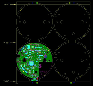

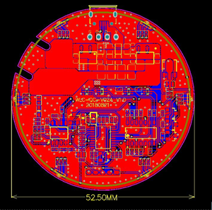

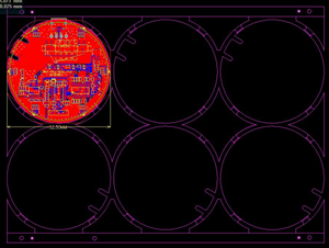

关于圆板拼板:
圆板拼板肯定少不了工艺边,因为外形是圆的,不加工艺边贴片无法夹板。
工艺边用keep-outlaye 或Mechanical 画出长条边(示情况而定)(宽一般为大于等于3MM)常用有5MM,7MM,10MM。
AD17以上的版本keep-outlaye 层不可做成形层或工艺边层用,
圆板分二种拼法:
      用一个案例说明

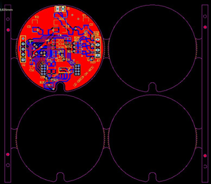

      1.邮票孔拼板(异形板的万能拼法)

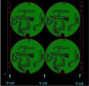

    2.V-CUT 法拼板(上下或者左右切掉一部分外形保持水平与工艺边相接)当然这个前提是可以少许改结构外形方可采取。
     改V-CUT拼板时注意连接的边一般至少大于5MM(否则易拼板散落,没有扶助力度)

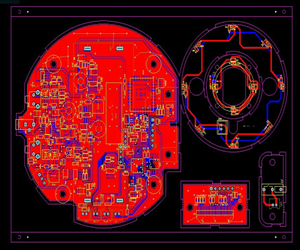

下面是各类不规则外形案例:
拼板总结:
1.能V割拼板,尽量改为V割拼,必竟邮票孔会产生毛刺。
2.拼板后的长宽尽量控制在120*150MM以内,圆板不管是V割还是加的邮票孔,必竟是有限制的(连接位小)。
3.PCB拼板的外框应采用闭环设计,确保PCB拼板固定在夹具上不会变形。

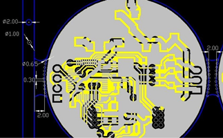

4邮票孔尽量控制在0.65mm(直径),孔边到另一个孔边0.3mm左右,不要太大,越大分板后毛刺则越大。
5.拼板时板与板之间的距离尽量控制1.6mm以上的间距(上图案例2.0mm间距)
