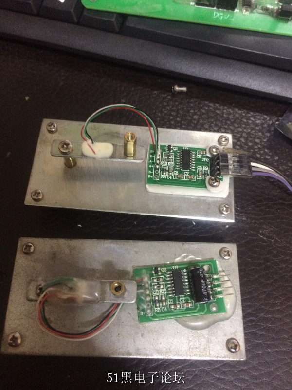

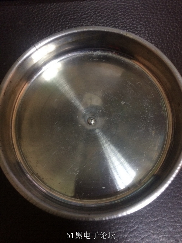

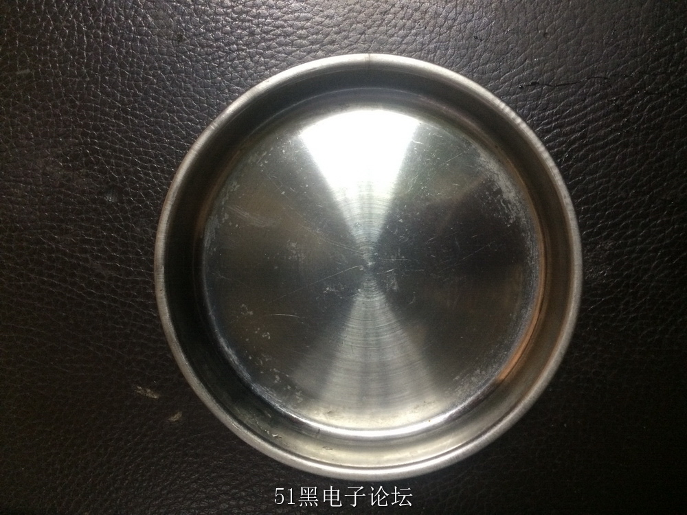

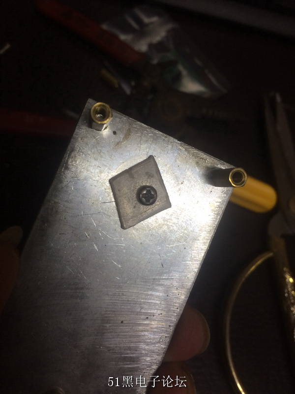

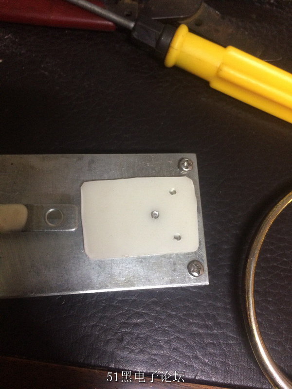

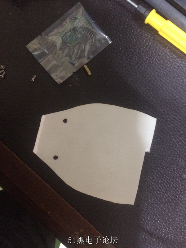

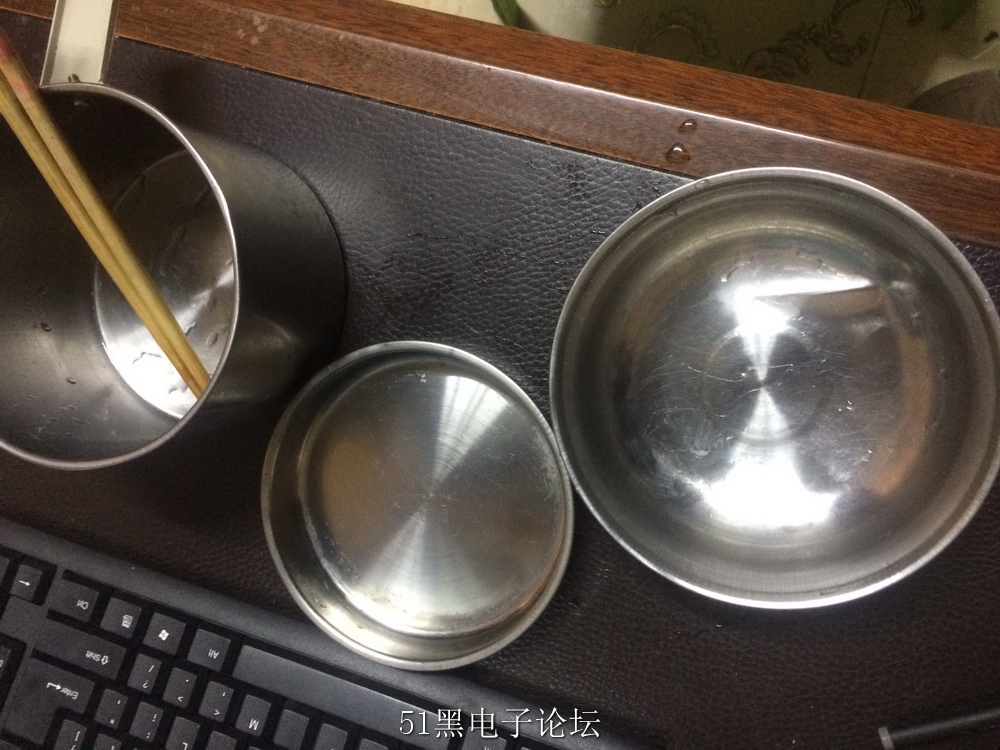

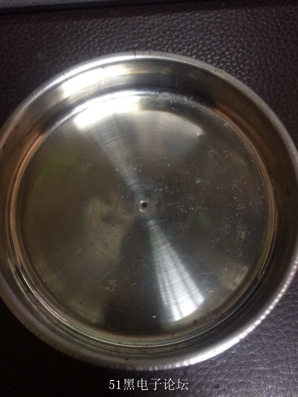

用饭缸盖做的秤盘,程序里的数据做了滤波处理,反应速度有点慢,不喜欢的可以去掉滤波,程序以前用的串口1 ,为了方便测试,后来改到串口2,做这个纯属娱乐,学习,锻炼动手能力
制作出来的实物图如下:
热熔胶直接打一个,有点丑
上秤盘(看看这是什么?没错,翻缸盖)

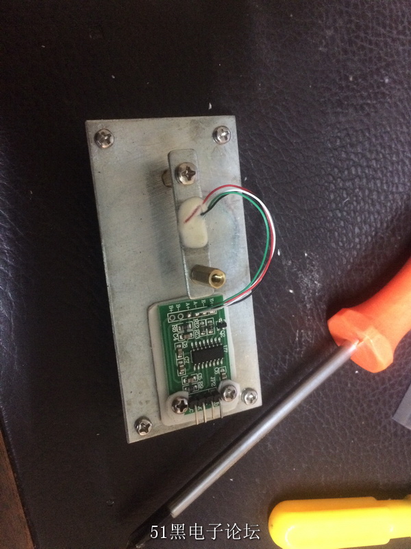

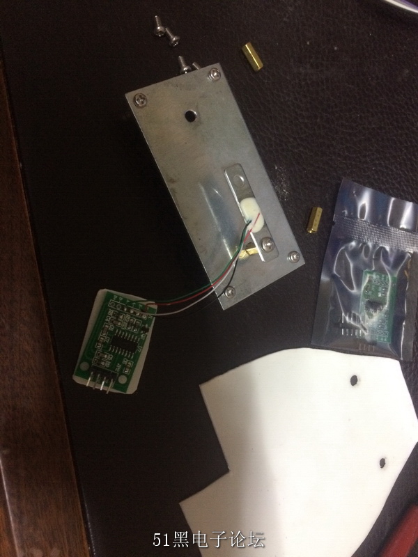

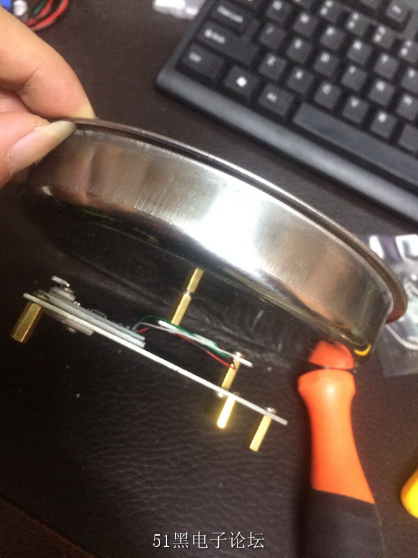

固定传感器
固定板子

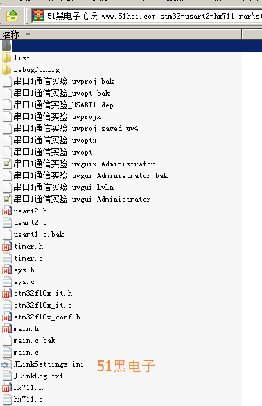

stm32单片机源程序如下:

好像有点歪
好像有点歪

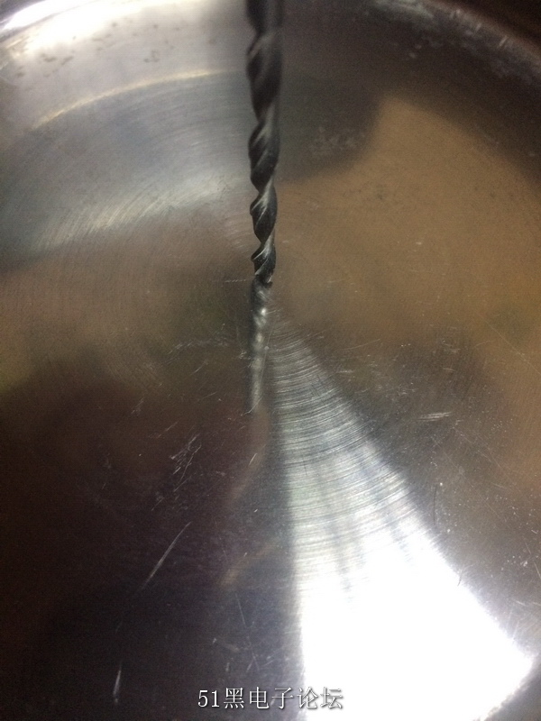

打个孔
打个孔
没错,翻缸盖
没错,翻缸盖
看看这是什么
看看这是什么
就这样吧
就这样吧

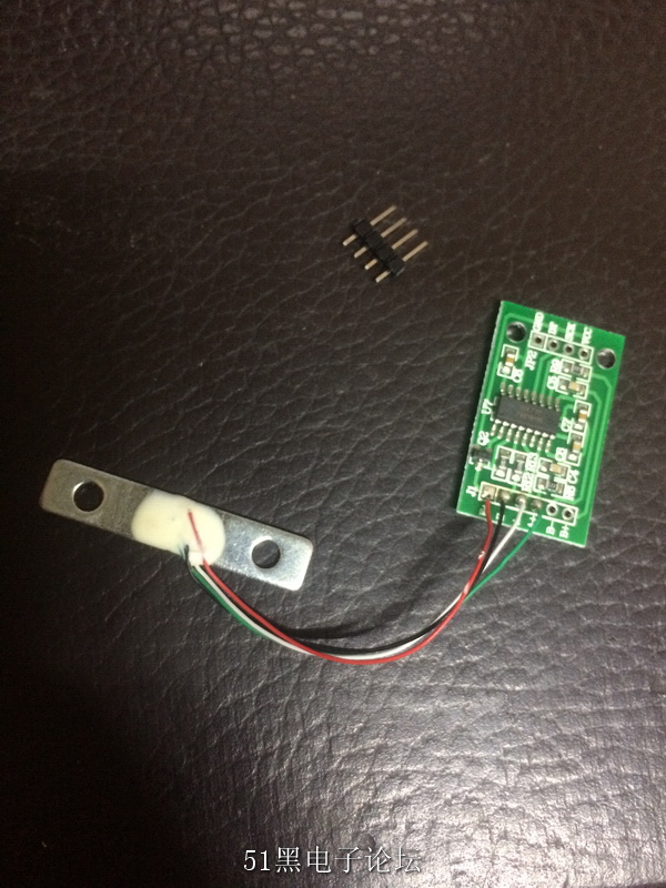

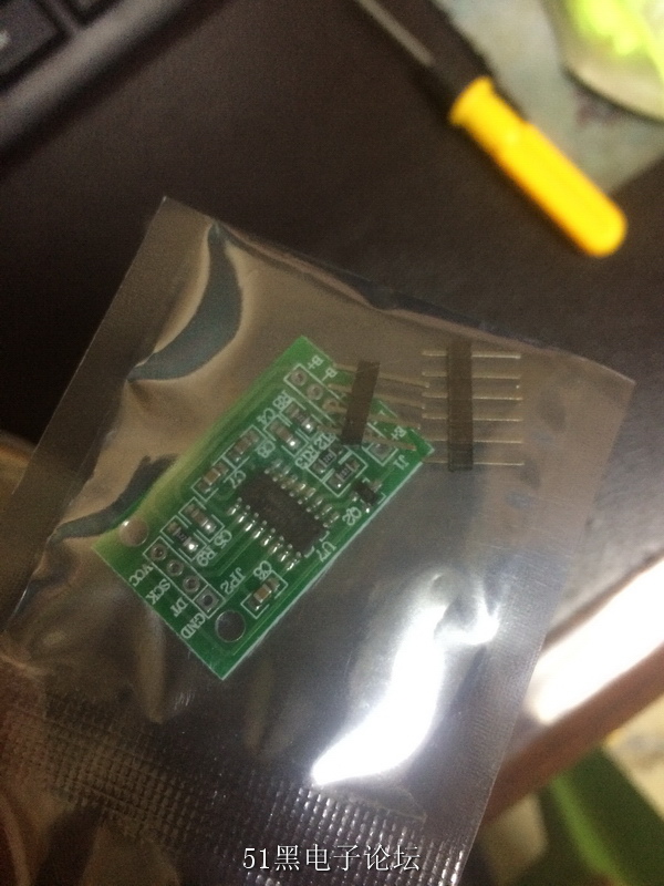

HX711 成品,淘宝很便宜的,没必要自己做

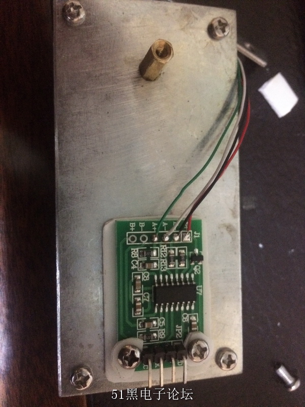

红 黑 白 绿
红 黑 白 绿

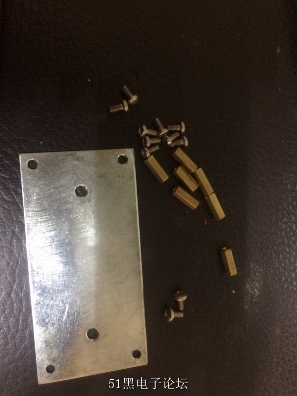

没找到弯针
没找到弯针
这个不错,结实
这个不错,结实
其实用这个也挺好的,又绝缘
其实用这个也挺好的,又绝缘
还是当绝缘垫用吧
还是当绝缘垫用吧
固定一下
固定一下
还行,不算太丑
还行,不算太丑
stm32-usart2-hx711-0919.rar
255.09 KB, 下载次数: 205, 下载积分: 黑币 -5
