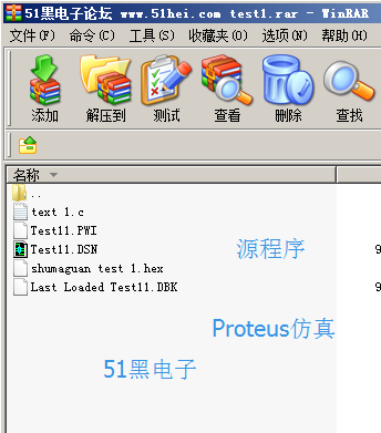

数码管顺序显示12345678仿真原理图如下(proteus仿真工程文件可到本帖附件中下载)

所有资料51hei提供下载:
test1.rar (31.84 KB, 下载次数: 12)
