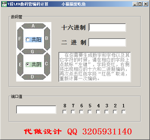

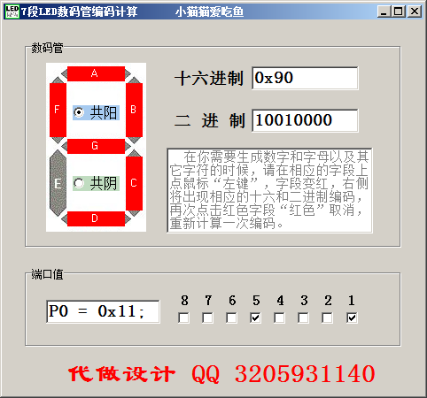

七段数码管分为共阳极及共阴极,共阳极的七段数码管的正极(或阳极)为八
个发光二极管的共有正极,其他接点为独立发光二极管的负极(或阴极),使用时
只需把正极接电,不同的负极接地就能控制七段数码管显示不同的数字。
