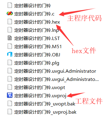

通过按下开关k1,会触发蜂鸣器发出叮咚~,叮咚~的声音
开关接P3.1接口
蜂鸣器接P1.5接口

门铃设计.rar
25.6 KB, 下载次数: 18, 下载积分: 黑币 -5
程序文件
