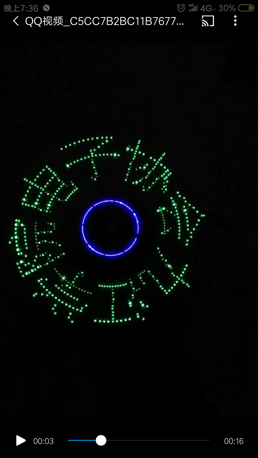

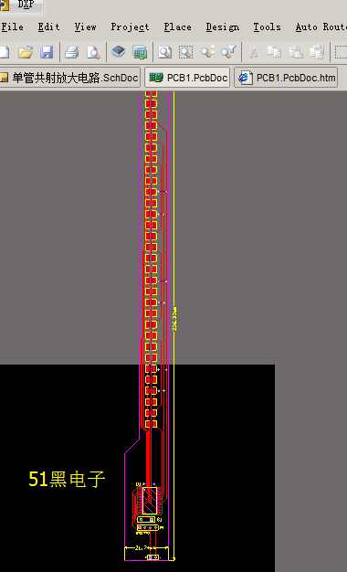

标题: STC8A8K64S4A12单片机旋转摇摇棒 附带PCB+原理图+程序
STC11F02E内容较小 如果需要显示的图片多一点  可以改内存大的4E或者5E;
程序,步骤简单。
话不多出,附上图片
