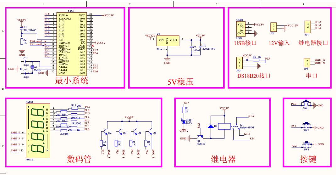

作者: ark8976    时间: 2018-12-13 13:45
标题: 我写了一部分调用函数,关于显示部分和控温报警主函数怎么弄
#include <reg51.h>           //包含头文件reg51.h,定义了51单片机的专用寄存器
#include <intrins.h>
#define uchar unsigned char
#define uint unsigned int
sbit key1=P2^0;/*上翻页*/
sbit key2=P2^1;/*功能选择*/
sbit key3=P2^2;/*下翻页*/
sbit led=P2^7;
sbit jdq=P2^6;
sbit DQ=P2^4;
void key1_jianyi(void);
void key2_pueren(void);

作者: devcang    时间: 2018-12-13 15:06
不停读温度值,看是否超出范围,,,,,,如果超出就报警。。。。。。。
