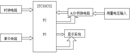

本设计硬件电路设计由6个部分组成:A/D转换电路,STC89C52单片机系统,LCD显示系统、时钟电路、复位电路以及测量电压输入电路。总体硬件电路框图如图2.1所示。
图2.1 系统硬件设计框图

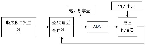

(1) 逐次逼近型A/D转换器原理
逐次逼近型A/D转换器是由一个比较器、A/D转换器、存储器及控制电路组成。它利用内部的寄存器从高位到低位一次开始逐位试探比较。
转换过程如下:
开始时,寄存器各位清零,转换时,先将最高位置1,把数据送入A/D转换器转换,转换结果与输入的模拟量比较,如果转换的模拟量比输入的模拟量小,则1保留,如果转换的模拟量比输入的模拟量大,则1不保留,然后从第二位依次重复上述过程直至最低位,最后寄存器中的内容就是输入模拟量对应的二进制数字量。其原理框图如图3.1所示:

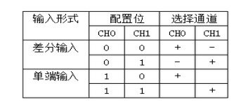

表3.1 功能表
    如表3.1所示,当配置位2位数据为1、0时,只对CH0 进行单通道转换。当配置2位数据为1、1时,只对CH1进行单通道转换。当配置2位数据为0、0时,将CH0作为正输入端IN+,CH1作为负输入端IN-进行输入。当配置2位数据为0、1时,将CH0作为负输入端IN-,CH1作为正输入端IN+进行输入。到第3个时钟脉冲到来之后DI端的输入电平就失去输入作用,此后DO/DI端则开始利用数据输出DO进行转换数据的读取。从第4个时钟脉冲开始由DO端输出转换数据最高位D7,随后每一个脉冲DO端输出下一位数据。直到第11个脉冲时发出最低位数据D0,一个字节的数据输出完成。也正是从此位开始输出下一个相反字节的数据,即从第11个时钟脉冲输出D0。随后输出8位数据,到第19个脉冲时数据输出完成,也标志着一次A/D转换的结束。最后将CS置高电平禁用芯片,直接将转换后的数据进行处理就可以了,图3.3为ADC0832时序图。

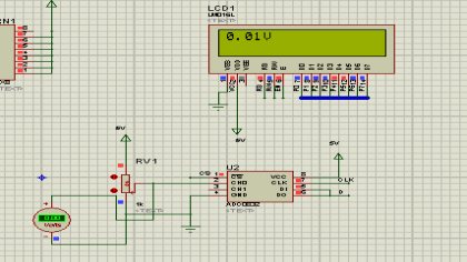

经过以上的设计过程,可设计出基于单片机的简易数字直流电压表硬件电路原理图如图3.7所示。
图3.7 简易数字电压表电路图
此电路的工作原理是:+5V模拟电压信号通过变阻器VR1分压后由ADC0832的IN0通道进入(由于使用的IN0通道,所以ADDA,ADDB,ADDC均接低电平),经过模/数转换后,产生相应的数字量经过其输出通道D0-D7传送给STC89C52芯片的P1口,并且此时单片机STC89C52负责把接收到的数字量经过数据处理,产生正确的信号传给LCD1602,LCD1602经过正确的线段显示。此外,STC89C52还控制ADC0832的工作。其中,单片机STC89C52通过定时器中断从P3.3输出方波,接到ADC0832的CLOCK,P3.4发正脉冲启动A/D转换,并检测A/D转换是否完成,转换完成后,P3.5置高从P1口读取转换结果送给LCD显示出来。
数字直流电压表的硬件电路设计完成,就可以选取相应的芯片和元器件,Proteus软件绘制出硬件的原理,并仔细地检查,直至形成完善的硬件原理图。但要真正实现电路对电压的测量和显示的功能,还需要有相应的软件配合,才能达到设计要求。

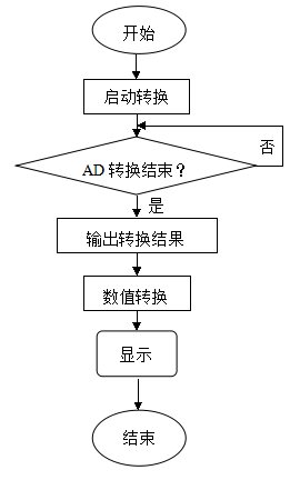

(3)A/D转换子程序
A/D转换子程序用来控制对输入的模块电压信号的采集测量,并将对应的数值存入相应的内存单元,其转换流程图如图4.2所示。
图4.2 A/D转换流程图
5 仿 真5.1软件调试
    软件调试的主要任务是排查错误,错误主要包括逻辑和功能错误,这些错误有些是显性的,而有些是隐形的,可以通过仿真开发系统发现逐步改正。Proteus软件可以对基于微控制器的设计连同所有的周围电子器件一起仿真,用户甚至可以实时采用诸如LED/LCD、键盘、RS232终端等动态外设模型来对设计进行交互仿真。Proteus支持的微处理芯片包括8051系列、AVR系列、PIC系列、HC11系列及Z80等等。Proteus可以完成单片机系统原理图电路绘制、PCB设计,更为显著点的特点是可以与u Visions3 IDE工具软件结合进行编程仿真调试。
   本系统的调试主要以软件为主,其中系统电路图的绘制和仿真我采用的是Proteus软件,而程序方面,采用的是C语言,用Keil软件将程序写入单片机。
5.2显示结果及误差分析5.2.1 显示结果
图5.1 输入电压为0V时,LCD的显示结果

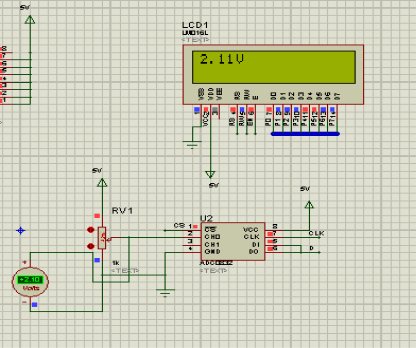

2.当IN0输入电压值为2.10V时,显示结果如图5.2所示。测量误差为0.01V。
图5.2输入电压为2.10V时,LCD的显示结果

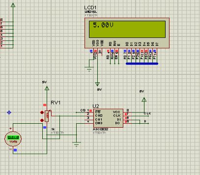

3. 当IN0口输入电压值为5.00V时,显示结果如图5.3。测量误差为0V。
图5.3 输入电压为5.00V时,LCD的显示结果
5.2.2 误差分析
通过以上仿真测量结果可得到简易数字电压表与“标准”数字电压表对比测试表,如下表5.1所示:
表5.1 简易数字电压表与“标准”数字电压表对比测试表
标准电压值/V
简易电压表测量值/V
绝对误差/V
0.00
0.00
0.01
0.50
0.51
0.01
1.00
1.00
0.00
1.50
1.51
0.01
2.10
2.11
0.01
2.50
2.50
0.00
3.00
3.00
0.00
3.56
3.56
0.00
4.00
4.00
0.00
5.00
5.00
0.00
    由于单片机STC89C52为8位处理器,当输入电压为5.00V时,ADC0832输出数据值为255(FFH),因此单片机最高的数值分辨率为0.0196V(5/255)。这就决定了电压表的最高分辨率只能到0.0196V,从上表可看到,测试电压一般以0.02V的幅度变化。
    从上表可以看出,简易数字电压表测得的值基本上比标准电压值偏大0-0.01V,这可以通过校正ADC0832的基准电压来解决。因为该电压表设计时直接用5V的供电电源作为电压,所以电压可能有偏差。当要测量大于5V的电压时,可在输入口使用分压电阻,而程序中只要将计算程序的除数进行调整就可以了。

  114. {
  115.               lcdrs=0;
  116.               lcdrw=0;    //选择指令寄存器
  117.               lcden=1;
  118.               P0=cmd;     //写数据
  119.               delay(5);
  120.               lcden=0;    //使能拉低
  121.               lcden=1;
  122. }
  123. void write_date(uchar date)//lcd1602写数据函数
  124. {
  125.               lcdrs=1;
  126.               lcdrw=0;    //选择数据寄存器
  127.               lcden=1;
  128.               P0=date;     //写数据
  129.               delay(5);
  130.               lcden=0;    //使能拉低
  131.               lcden=1;
  132. }
  133. void init_lcd1602()//lcd1602初始化
  134. {
  135.               write_cmd(0x01);  //清屏
  136.               write_cmd(0x38);  //功能设置
  137.               write_cmd(0x0c);  //显示设置
  138.               write_cmd(0x06);  //输入方式从左到右
  139.               delay(1);
  140. }
  141. /*****************************************
  142. 显示函数
  143. *****************************************/
  144. void display(void)
  145. {
  146.               uchar i;
  147.               write_cmd(0x80);
  148.               for(i=0;i<3;i++)
  149.               {
  150.                             if(i==1) write_date('.'); //第二位显示小数点
  151.                             write_date (0x30+dis[i]);
  152.                             delay(5);
  153.               }
  154.               write_date('V');  //最后一位后显示字符'V'
  155.
  156. }
  157. /************************************************
  158.       主函数
  159. ***************************************************/
  160. void main(void)
  161. {
  162.    CH=0;       //选择通道0或1
  163.   init_lcd1602();//液晶1602显示初始化
  164.    while(1)       //主循环
  165.    {
  166.                             date=ADC0832(CH);//启动ADC0832转换并接受数据
  167.                             delay(1);
  168.                             convert(date);  //数据转换成BCD码
  169.                      display();      //显示数值
  170.     }
  171. }
全部资料51hei下载地址:
zhc仿真与报告.rar (298.21 KB, 下载次数: 201)
