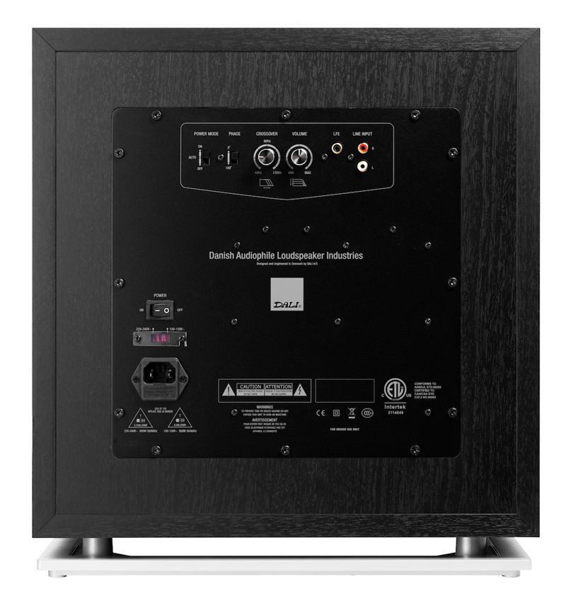

  既然内置了放大器,低音炮就需要通过连线AV功放获得低电平音乐讯号。以主动式低音炮为例,绝大多数的低音炮在输入输出方面上都具备RCA和平衡接口。
  功能调节,是低音炮的必备设定,一般来说都具有音量调节、相位调节和低通滤波调节。相位调节就是从0-270°或者0-180°的连续或分段调节。为什么需要相位调节?简单的说,当超低音单元发出的低频与其它音箱所发出的低频混合时,如果二者的相位一致或接近,则总低频量感是二者相加的总和。反之,如果二者的相位相反或接近相反时,总低频量感就会是相减。
  理论上当炮与主箱和中置在同一横线上时,其低频相位应该跟主箱和中置相同或接近。实际上很多因素无法将炮放置在与主箱和中置同一横线上,而是放于角落或侧面较多,此时可能炮所发出的声音相位就会与其它声道不同,具备有相位调节就可以地行调整。当然这个功能不能盲目调节,最好有相关声场测试仪在检测后有针对性调节,或者有兴趣的朋友可以多尝试多试听不同位置的区别。
  低通滤波调节,低音炮上具备一个滤波器。低通滤波器一般调节范围在50Hz到160Hz左右的连续或分段调节,当你调节到70Hz的设定上,低频电平讯号在超音炮上就会表现出70Hz以下的频率。也就是说,当调节到X Hz时,低音炮就能放出X Hz以下频率的声音。
