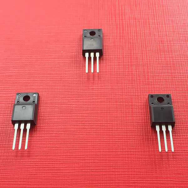

MOS管的导通电阻小而且栅极驱动也不需要电流,所以它造成的损耗较小。除此之外还具备热朱特性好、自动保护二极管等优点,这也使它获得了大多数厂商的青睐。现如今,有许多的电子行业厂家都会采用性能优秀的MOS管,而不会使用以前的三极管。但是性能再优越,也会出现损坏的情况
电路中,如何判断MOS管的完好或失效,与单独鉴别MOS好坏不完全相同,电路中完好MOS的特点是:
(1)正面开始引脚排列为G D S;把万用表打到二极管档,红笔接S黑笔接D,此时大约有几百欧姆,反接测量为断路;然后黑笔接D,红笔触碰一下G在把红笔接到S,这时如果显示值比之前测量的小了很多说明MOS管好的。
(2)在加速过程中,如24V 电源时,MOS管栅极电压应为14V; 36V 电源时,MOS管栅极电压应为26V。此时测试漏极(D)、源极(S)之间电压应随加速而下降。若电压不下降,电动机不转动,说明MOS自身断路。
(3)万用表置 R×l0k档,红表笔接S脚,黑表笔接D脚;然后红表笔接S脚,黑表笔接G脚,MOS管漏、源极问电阻均应表示为∞,证明MOS管是完好的。如若指示数值很小或为0,表示该管已经损坏。
(4)红表笔接漏极(D),黑表笔接源极(S),内部续流二极管导通,呈二极管特性,电阻接近0,不应看作MOS管损坏;颠倒红、黑表笔测试S、D极是∞,即应看作完好。
(5)对无刷电动机,有无输出,应使用数字表直流电压档分别测定三条相线,发现无输出,则进一步确认MOS管故障,并按上述方法测试。
(6)脱离运行状态下,在MOS漏极D与电源电压一致时,若漏极D 电压很低或无电压,对于无刷电动机,可能是电动机绕组断路;对有刷电动机可能是电刷或换向器出现问题。
