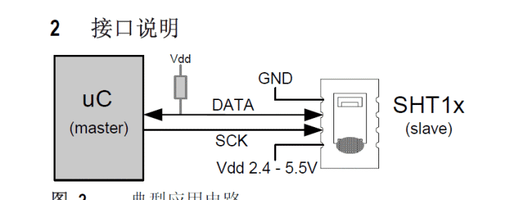

求助大佬们,小白的SHT11温湿度传感器程序的LCD1602显示屏显示的只有0,没有确切的温湿度,请教是何原因?(ps:自己上网百度说是延时不够,修改哪个延时?还是说SHT11得连到单片机的某个特定IO口?还是说我的连线不对?)
如果不是这个原因,烦请遭遇过得大佬指教!感谢!

SHT11接线
SHT11接线
