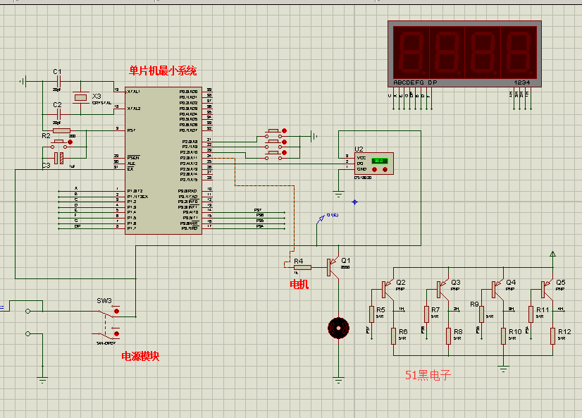

温度计电路设计原理图如图2.7所示,控制器使用单片机STC89C51,温度传感器使用DS18B20,用4位共阳LED数码管以动态扫描法实现温度显示电路。
图2.6数字温度计电路原理图

通过以上检查后,将电路通电查看是否按要正常工作,实验最终结果显示实验成功下面分别为方真电路图、实物图。
