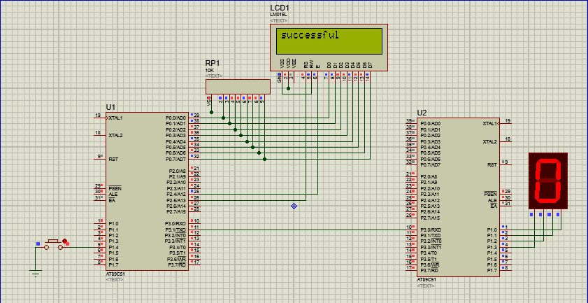

分主从机代码
主机代码实现:
1.LCD1602的驱动并显示字符串
2.串口通讯发送功能
3.按键识别功能
从机代码实现:
1.数码管的显示(根据按键次数递增)
2.串口通讯接收功能
单片机源程序如下(主机代码):
