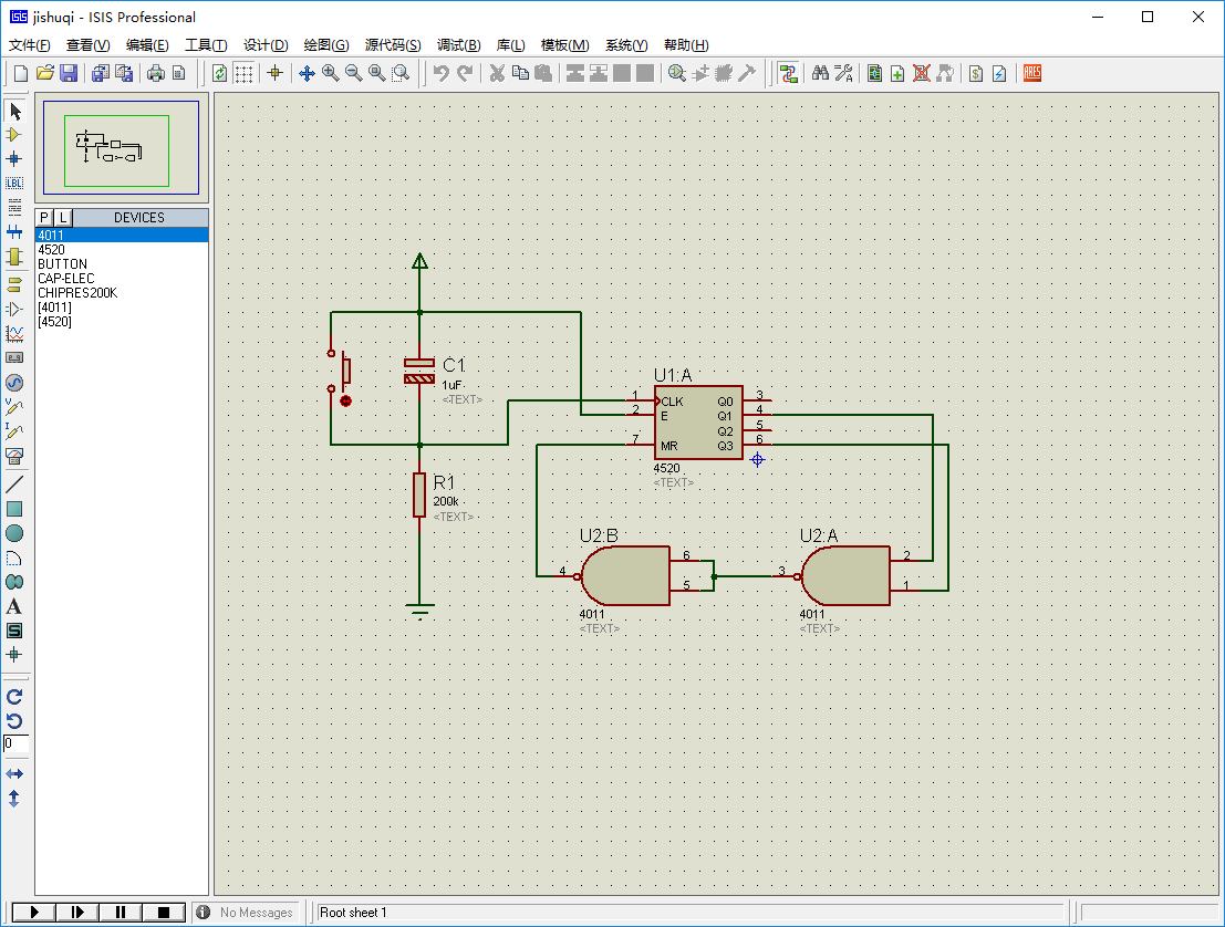

   存储器实现7段数码管0-9的循环显示只需要10个地址就够了,而0000-1111共16个地址将会有6个无效地址的空运行。如何消除这6个地址的空运行呢?
    这个问题单片机是如何实现的?    可能单片机和存储器的数据,地址运行是不一样的?不知道单片机两个地址运行时间间隔是如何调节长短的?我觉得存储器可以用地址累加周期和“空地址”来调节?
    看来”单片机空地址“是个子虚乌有的伪命题了??我用的存储器地址,数据关系可是存在这个问题的呀?
    “单片机数码管显示如何消除多余地址的空运行?”----这个问题我基本解决了,用的74LS20----接成四输入与门。还是回到最初问题:不用电脑,编程器,烧录器如何给单片机(89C2051)输入程序(电平高低0和1)麻烦低效那是另一回事。

当1001显示完后,要显示1010(A)时,经过判断强行再显示0就可以了。

我也是这么想的,刚刚实验基本成功。就是及时复位的意思吧?我用的是继电器常闭触点,可不可以用开关三极管完成?强行复位。待实验,,,,

楼主的硬件基础应该不错,可以尝试玩玩可编程逻辑芯片(cpld),加个比较器就可以实现当地址=1010实现强行复位地址的功能

当地址是任何数时强制复位还比较困难,理论上多输入与门应该可以,但太麻烦。我想留出一位数据输出专当复位信号(高电平)结果失败了,,,,,,

当程序显示完以后给地址累加一个复位回零信号(断开累加脉冲)地址就自动回零了,想得听海,为什么实际行不通呀?还没找到原因,,,,,,,,,,利用4输入与门初步解决了”强制复位“,如图:
   ”下拉电阻“阻值很重要,TTL电路的H,L电位好像是2V以上0.8V以下,和CD4520对接要调整到这个范围吧?我是根据手头元件瞎鼓捣!见笑了,,,,,,,

用74HC154试试,一片可以解4位地址,刚好可以解决你的16个存储单元问题。

我正实验用4输入(或8输入)与门解决地址运行强制归零,手里只有74ls00。它和CD4520怎么连接还是问题,高低电平不一样呀?4011就好办些吧?终于找到74LS20了(2-4输入与非门)。地址累加强制复位解决了。

8输入与门可以解决8位地址任意数强制回零吧?我仅有4输入与非门(74LS20).

我看过你说的这个IC,它有11位的地址线,2048位也就是常说的2K内存,想要显示0-9,就先把0-9这10个字据分别存放在10个地址中,再通过四根地址数据线和使能端把这10个地址的数据显示出来。
显示的原理:从最先开始的0000B地址开始显示,频率可以是一HZ或者其它的频率,把地址位从0000B一直加到1001B,到了1001B之后,地址输出的器件复位(也就是回到0),然后重新一次一次的加到1001B。
可以用一个74161计数器来完成地址的加1到1001B就复位的运算,74161的时钟可以是手动的,也可以是由一个门电路IC或者555输出。
74161可以设定0000B-1111B之间的任意数复位,不一定要加到1111B的。

作者: suncat0504    时间: 2019-6-14 21:44
根据楼主的逻辑。0-9,用存储器通过控制地址输出0-9用的笔段,点亮数码管显示0-9,那么地址计数到10的时候,根据二进制数的分析,只要把CD4520的输出脚Q1,Q3做与处理,输出1,用来复位CD4520即可,不需要额外使用继电器。
我把proteus的仿真线路图传上来,你可以看看。这个是已经运行成功的,但是没有接6116,你只需要观看4520的四个输出(Q0,Q1,Q2,Q3)的变化(0000-1001,当下一个技术脉冲到来后,经4511形成复位信号,复位4520,是Q3-Q0又变成了0000)就能懂的。
4520计数器.zip
5.08 KB, 下载次数: 2
作者: suncat0504    时间: 2019-6-14 21:53
楼主知道与非门的作用,就没有必要再通过继电器来控制4520复位。因为4520有复位管脚。利用二进制计数的特点,在Q1和Q3同时变成1时,把他们两个的信号做与处理,就会形成1的复位信号。另外,尽量不要把cmos和ttl的芯片一起用。ttl只能工作于5V电压,而cmos的工作电压在3~18之间。所以我给你提供的电路里,使用的都是cmos集成块。
