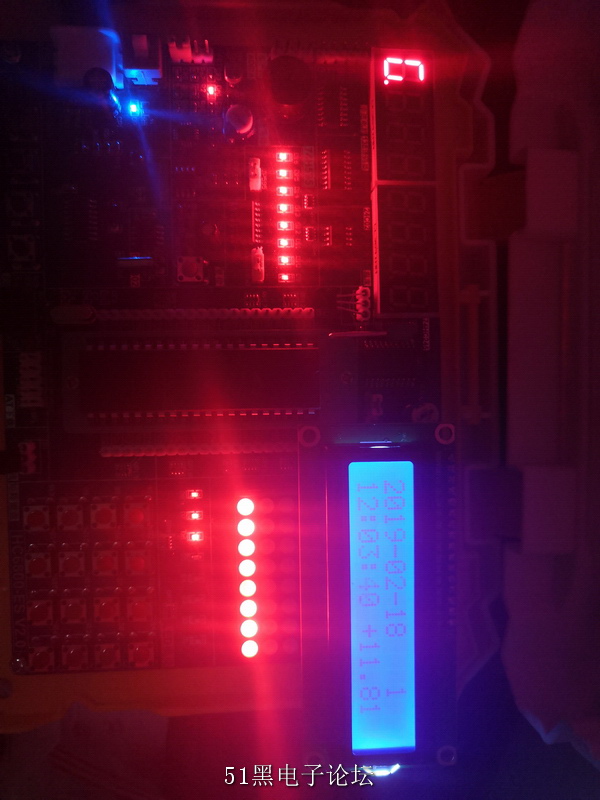

  我在LCD1602显示数字的基础上,加了DS1302制作一个万年历,让它能实时显示时间,并且把DS18B20的程序也附加上,使之能够同时显示温度和时间,做出来是如下效果。然后,我想在此基础上添加其它功能,用红外遥控控制,按电源键显示万年历,按其它键显示其它功能,但是我仅仅是编写了电源键的功能,1602就是一片空白,请各位大神指导一下。初学51,请多指教!下面是红外通信+万年历主文件的代码:

这是万年历加温度
这是万年历加温度
