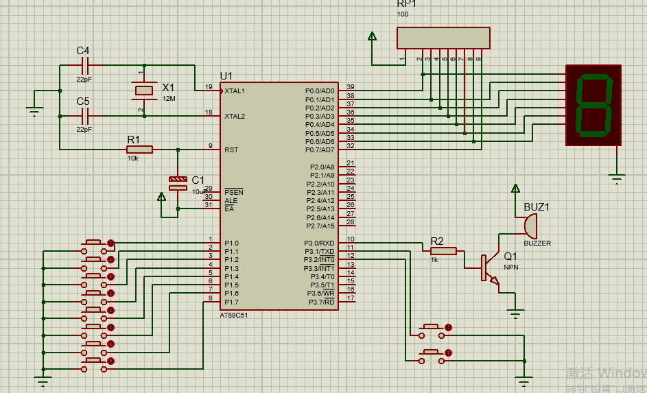

作者: yanyyh    时间: 2019-4-11 18:28
标题: 单片机八路抢答器为什么蜂鸣不响,程序要怎么改呢?
  1. #include "reg51.h"

  13. sbit start=P3^1;    //开始键
  14. sbit reset=P3^2;    //复位键
  15. sbit BZ=P3^0;      //蜂鸣器
  16. char i,a,state=0;

  23. }
  24. void main()
  25. {
  26.     BZ=1;
  27.         TMOD=0x01;                 //定时器0方式1
  28.         TH1=(65536-50000)/256;                //恢复定时器1初值

作者: wc86110    时间: 2019-4-11 19:44
要响得用对蜂鸣器和三极管
作者: yzwzfyz    时间: 2019-4-12 16:01
你向P3.0送个1看它响不响?
