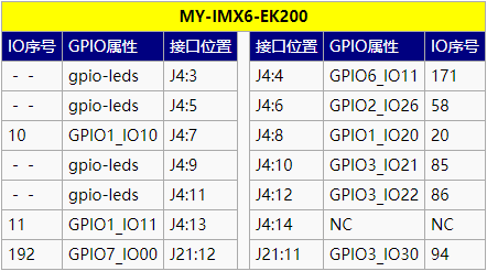

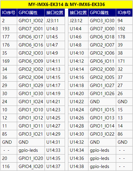

2.6  标准GPIO测试
2.6.1  接口属性
2.6.2  测试方法
1)GPIO输出测试
设置需要测试的GPIO的IO序号
OUT_IO_NUMBER=85
导出GPIO
echo ${OUT_IO_NUMBER} > /sys/class/gpio/export
设置GPIO方向
echo out > /sys/class/gpio/gpio${OUT_IO_NUMBER}/direction
控制输出电平
echo 0 > /sys/class/gpio/gpio${OUT_IO_NUMBER}/value
echo 1 > /sys/class/gpio/gpio${OUT_IO_NUMBER}/value
2)GPIO输入测试
设置需要测试的GPIO的IO序号
IN_IO_NUMBER=86
导出GPIO
echo ${IN_IO_NUMBER} > /sys/class/gpio/export
设置GPIO方向
echo in > /sys/class/gpio/gpio${IN_IO_NUMBER}/direction
查看输入电平
cat /sys/class/gpio/gpio${IN_IO_NUMBER} /value
3)验证输入输出
注意:这一步需要短接评估板的管脚,如果不确定自己能正确短接的请找硬件工程师支持,否则可能会损坏评估板。
将前面配置的输出IO对应的管脚与配置的输入IO对应的管脚连接。即:在MY-IMX6-EK200上连接J4:10 - J4:12,在MY-IMX6-EK314上连接U14:29 - U14:30。
查看输入管脚上的电平
cat /sys/class/gpio/gpio${IN_IO_NUMBER}/value
更改输出管脚的输出电平
查看输入管脚上的电平

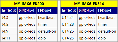

2.7  GPIO-LED测试
2.7.1  接口属性
2.7.2  GPIO-LED(Heartbeat)测试

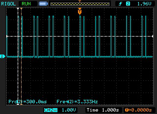

系统启动完成后,用示波器检测heartbeat对应的接口,可看到如下类似信号:
提示:heartbeat是与CPU心跳关联的,如果在此GPIO上接上LED,即可通过观察LED来判断CPU是否工作。

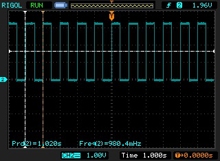

2.7.3  GPIO-LED(Timer)测试
系统启动完成后,用示波器检测timer对应的接口,可看到如下类似信号:
通过delay_off、delay_on来控制高低电平持续的时间。
echo 500 > /sys/class/leds/led-timer/delay_off
echo 1000 > /sys/class/leds/led-timer/delay_on
再用示波器检测的时候,会看到波形发生的变化。
2.7.4  GPIO-LED(Default ON)测试
Default-on可以通过brightness控制。
Default-on的实现是初始触发状态为on,即初始触发后为高电平。
echo 1 > /sys/class/leds/Default/brightness
brightness写0即可检测到低电平。
echo 0 > /sys/class/leds/Default/brightness
2.7.5  GPIO-LED(GPIO)测试
GPIO的测试可以使用跟default-on类似的方法:
echo 1 > /sys/class/leds/gpio1_12/brightness
使用万用表测试LED:gpio对应的引脚,可以看到该引脚是高电平。
echo 0 > /sys/class/leds/gpio1_12/brightness
使用万用表测试LED:gpio对应的引脚,可以看到该引脚是低电平。

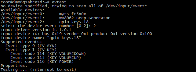

1)执行测试程序
在终端下键入命令执行测试,示例如下:
evtest
2)选择测试设备
Select the device event number [0-2]: 2
输入“gpio-keys”对应的序号,这里是2
3)进行交互测试
在终端会看到“Testing ... (interrupt to exit)”,这时我们按下或松开SW4、SW3、SW2。会看到如下类似信息:
Event: time 1452590477.115958, type 1 (EV_KEY), code 116 (KEY_POWER), value 0
Event: time 1452590477.115958, -------------- SYN_REPORT ------------
Event: time 1452590478.415953, type 1 (EV_KEY), code 115 (KEY_VOLUMEUP), value 1
其中“value 1”信息是在按键被按下的时候被输出,“value 0”信息是在按键被松开的时候被输出。
[attach]179573[/attach]
3)结束测试
按计算机上的“Ctrl”+“C”可结束按键测试程序。
