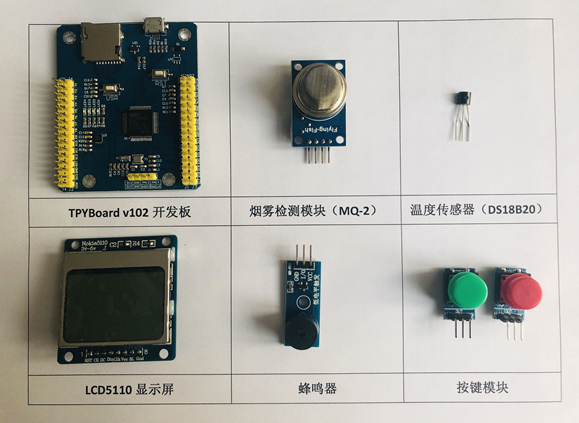

    所需器件
    实物图:(部分主要器件)

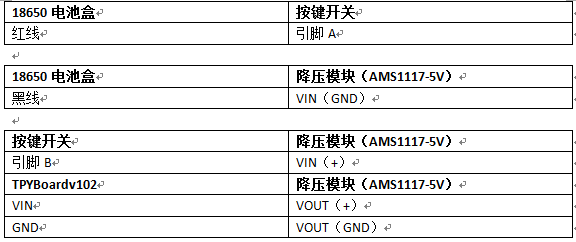

    先连接电源部分。电源部分主要涉及到降压模块和按键开关。先用万用表,找出按键开关中哪两个引脚是按下导通,弹起不导通的。这里,我们假设为引脚A和引脚B。

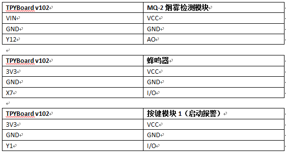

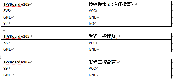

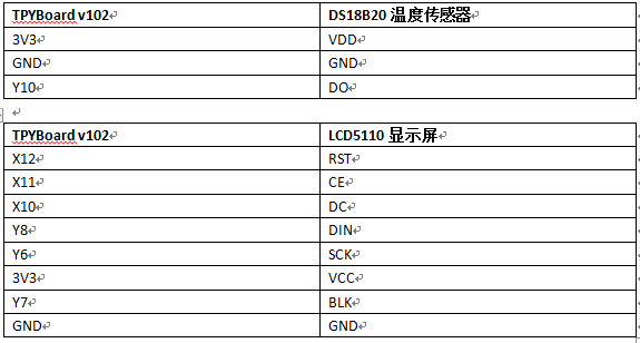

    接下来,我们做开发板与MQ-2模块、温度传感器、LCD5110显示屏、蜂鸣器等期间之间的连线。

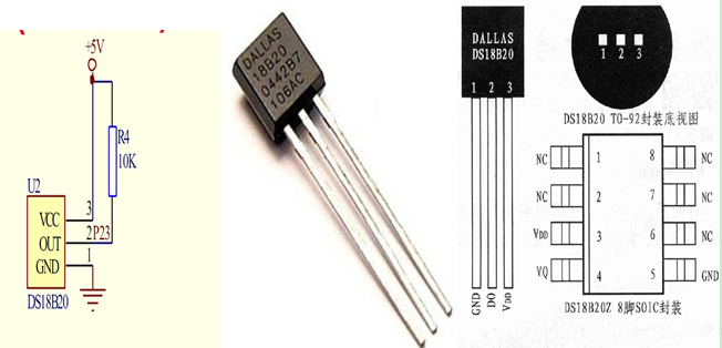

    ds18b20器件引脚图:

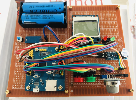

    演示效果
    程序调试完,拔掉USB数据线。放入18650电池,按下按键开关即可。
    本次实验进行了烟雾、温度的检测,通过检测到的数据判断出是否出现火灾。当出现火灾时,进行蜂鸣报警。可是当家中无人员时,该怎么办?大家可以根据该实验的基础上,增加网络模块,当出现异常情况时,可通过网络或电话等,第一时间通知相关人员进行处理。
