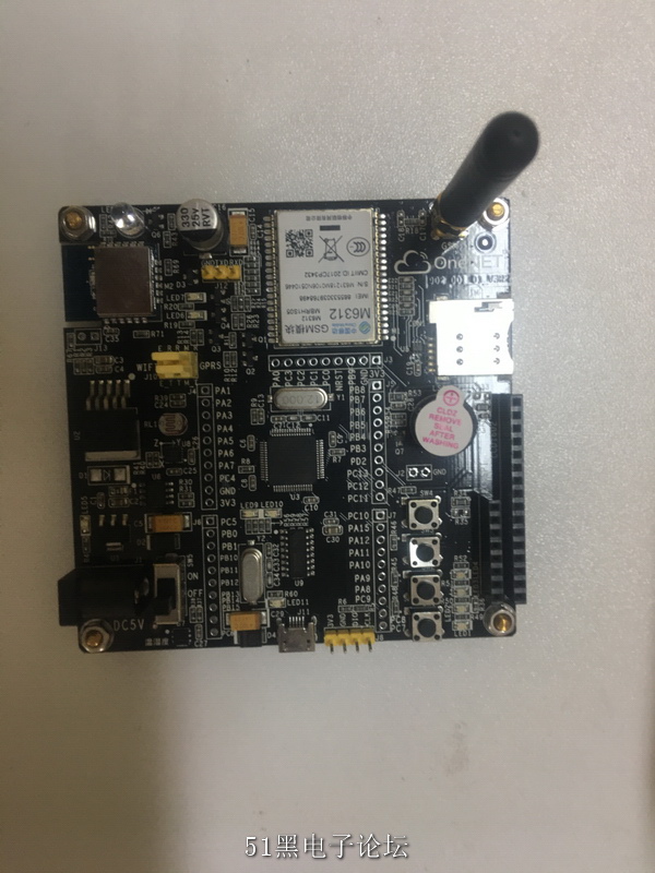

原理图:开发板原理图置于附件中。
功能说明:此程序为入门级程序,我也是一枚刚入门stm32的菜鸟。开发板中的红、绿、黄、蓝灯每相隔0.5s闪一次,同时伴随着蜂鸣器的响一声,如此往复
电路原理图如下:
主函数代码:
