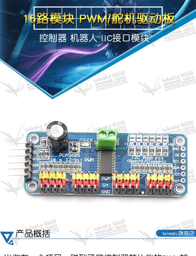

有程友给我留言说需要一个红外控制舵机的程序
但我没有直接控制舵机的,只有控制16路舵机的程序,现在发上来提供参考
舵机可以通过串口控制,也可以用红外控制(具体使用请看程序内备注)
