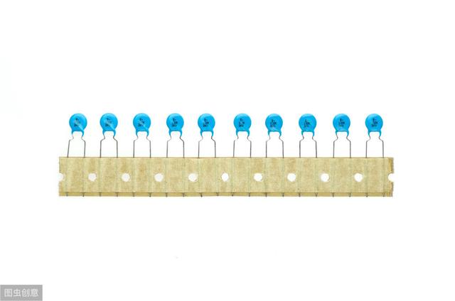

瓷介电容
瓷介电容分为高频瓷介和低频瓷介两种,它的耐高温性能好,因为它的介电常数大,所以低频瓷介电容可以体积小,但容量大。生产瓷介的原料比较丰富,所以价格也比较低。

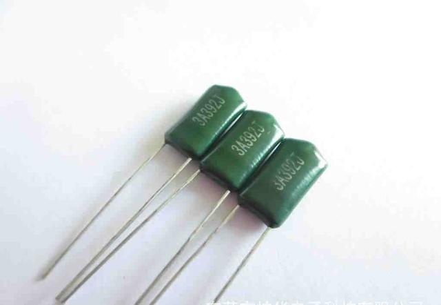

涤纶电容
涤纶电容是用两片金属箔片卷成筒状作电极,中间用涤纶作为介质,它介电常数高,体积小,容量大,一般用于旁路电容。

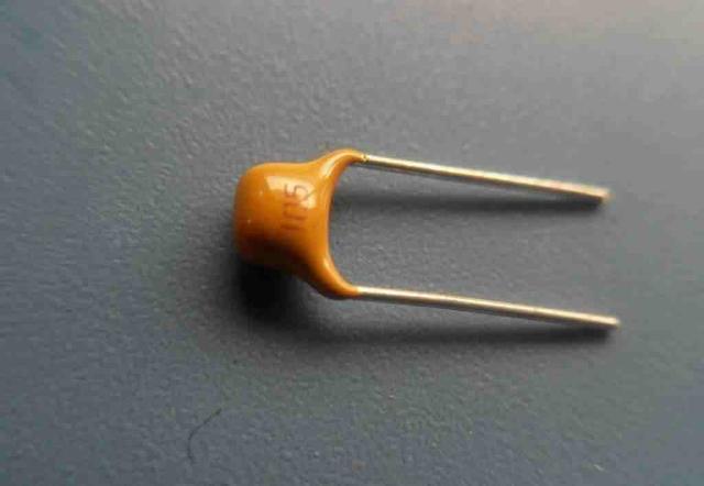

独石电容
独石电容是一种陶瓷电容,温度和频率性能好,电容值比较稳定,但容量小,价格比较贵,一般用于要求比较高的电路中,高频电路用的比较多。

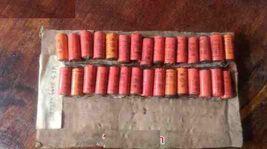

纸介电容
纸介电容是用两片金属箔做电极,夹在极薄的电容纸中,卷成圆柱形或者扁柱形芯子,然后密封在金属壳或者绝缘材料壳中制成。它的特点是体积较小,容量可以做得较大。但是固有电感和损耗比较大,适用于低频电路。

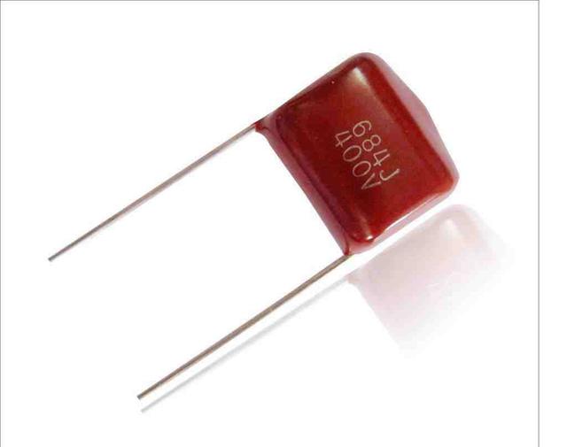

薄膜电容
薄膜电容结构与纸介电容一样,介质是涤纶或聚苯乙烯。如果介质是涤纶则就是我们上面提到的涤纶薄膜电容,而聚苯乙烯薄膜电容的介质损耗小、绝缘电阻高,但温度系数大,可用于高频电路。
在音响器材中薄膜电容使用的比较多,薄膜电容广泛被使用在模拟信号的交连,电源噪声的旁路(反交连)等地方。相比其他一般电容器来说薄膜电容由于具有很多优良的特性,因此是一种性能优秀的电容器。它的主要特性如下:无极性,绝缘阻抗很高,频率特性优异(频率响应宽广),而且介质损失很小。安规电容中的X电容一般就是薄膜电容。
