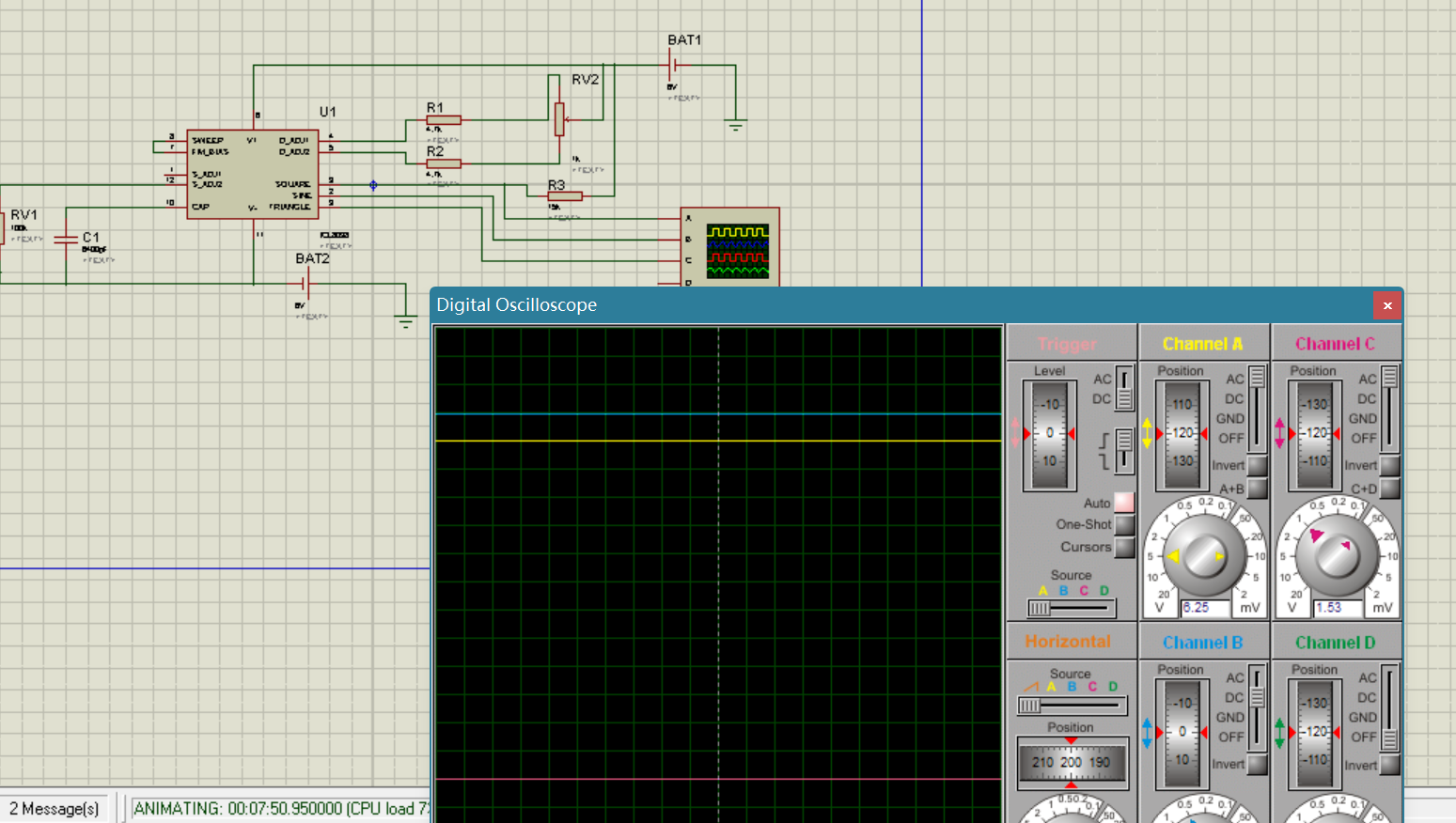

作者: hefuzhen    时间: 2022-5-14 15:51
请问我这个怎么没方波,三角波
无波形
无波形

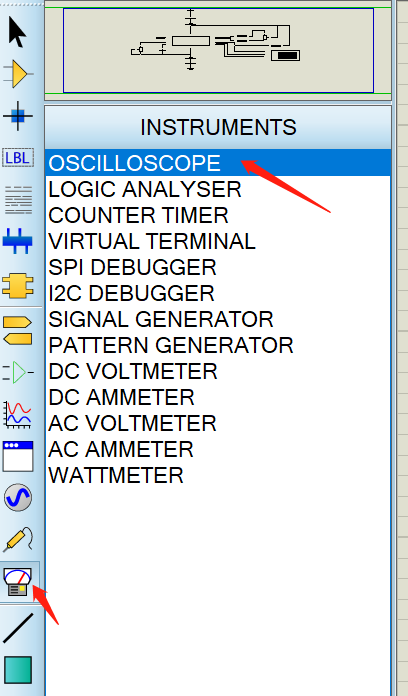

作者: yeziyaya    时间: 2022-5-29 21:44
我找不到示波器,怎么都是灰色的
作者: hnmybei    时间: 2023-9-5 10:36
yeziyaya 发表于 2022-5-29 21:44
我找不到示波器,怎么都是灰色的
示波器在这个地方找。
