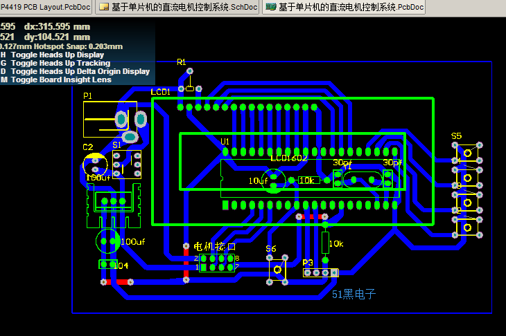

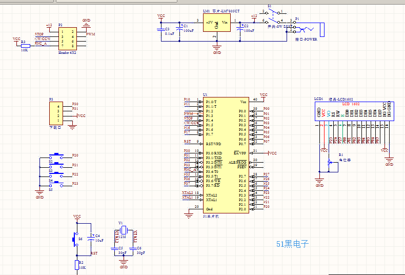

单片机直流无刷电机的转速,与上位机通讯

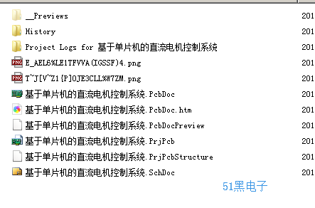

2、电路原理图与PCB图,用Altium Designer Winter09软件打开;
3、程序代码,用keil软件打开;

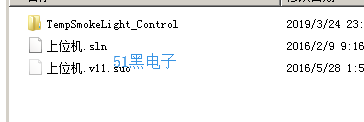

4、上位机显示,用软件visual studio 2012打开;
