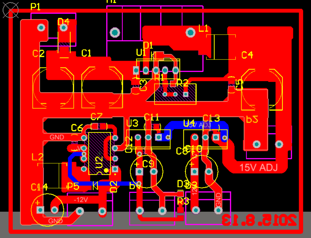

用了外设的LCD以及迷你版自带的LCD两种方案,以下是外设的程序
