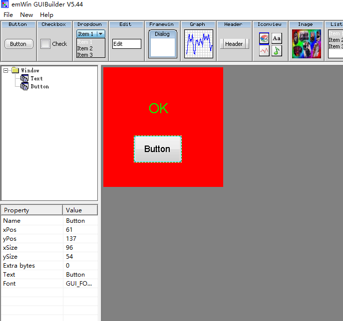

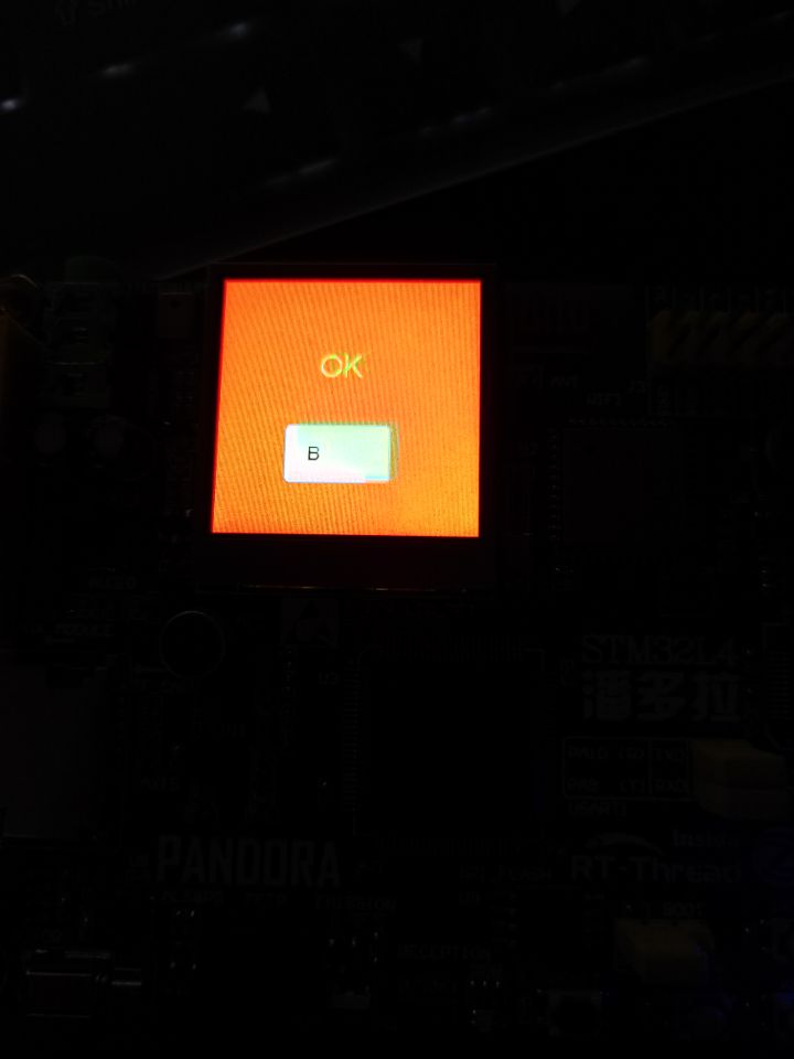

用SPI接口的240*240屏幕,移植了STEMWIN后出现了一个问题。
用GUI Builder创建窗口和按键,按键里为啥只显示第1个字母呢
作者: 小鱼仔1111    时间: 2021-7-12 08:58
当然是因为你分配的内存不够大,至少要分配30kb给emwin
