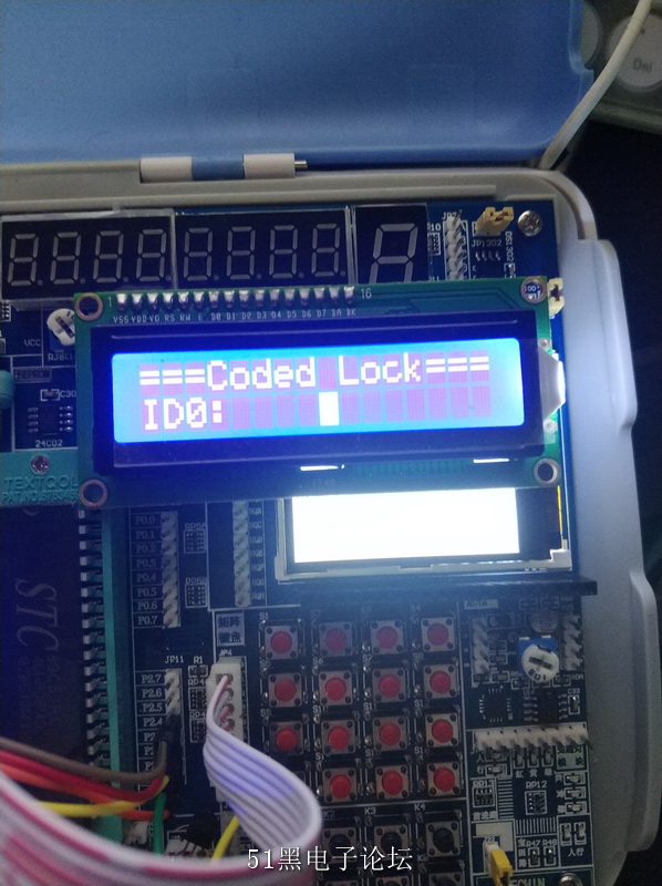

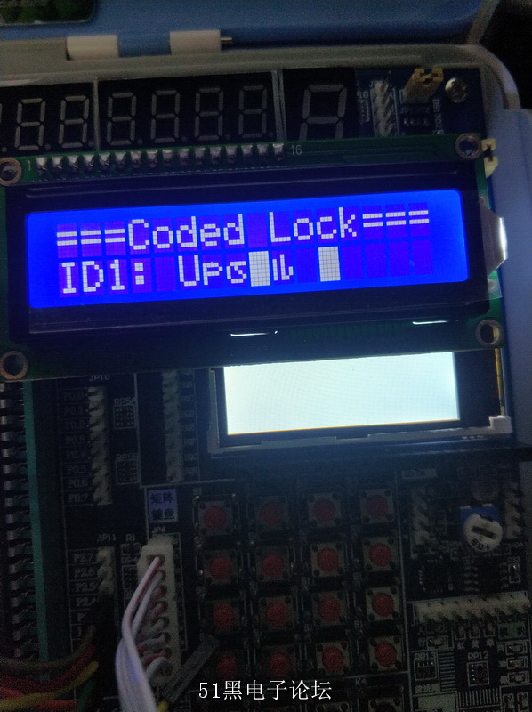

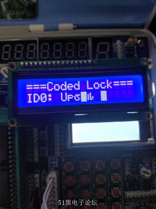

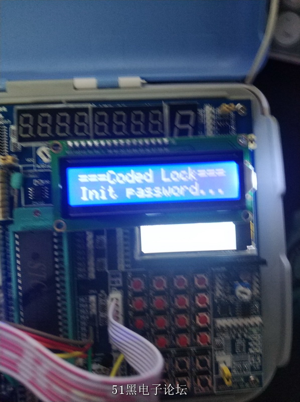

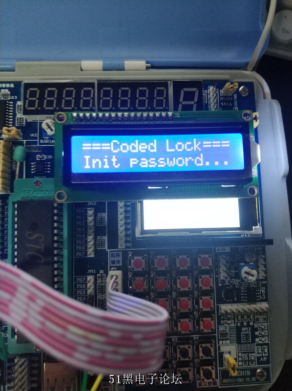

  2. 最近学了下RC522射频读写卡的方式,但是自己怎么写都不成功,于是在网上查找了一些文件,但是在烧录到单片机(普中科技的51单片机)上出现了以下问题
  3. 1.除了管理员密码不管输入什么密码都会报错然后进入锁键盘;
  4. 2.输入管理员密码后密码不会被初始化(即六个0);
  5. 3.输入读写卡管理密码后(131420)后,会一直卡主,如果按设定的A键会进行换页的形式,按设定的C键会出现一行字母(看不懂写的什么),按B键没反应,按D键报错;
  6. 4.IC 卡靠上去好像没有反应。
  7. 求助各位大佬讲解讲解,以下是运行时的图片和代码:
  8. **************************************************/
