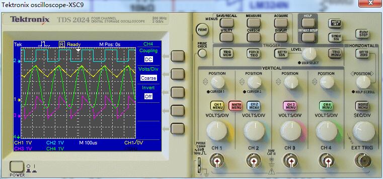

1.题目
给定两个单电源的双运放芯片READ2302G芯片(当时记得增益带宽积好像是6M),一片HD74LS74数字芯片双D触发器,需要详细电路图、手写报告,5个波形输出,测频,测幅,8:00公布题目,15:00停止答题,中间可以吃饭(也可以不吃继续做),15:00清场,休息一段时间后开始进场测试,打分。
2.要求
(1)一片运放搭建方波振荡电路,频率 20 KHz,误差 0.1 KHz,幅度 3 V,误差 5%;
(2)74LS74 数字芯片搭建四分频电路,把 20 KHz 方波转变为 5 KHz 方波,误差 0.1 KHz,幅度 1 V,误差 5%;
(3)一片运放搭建积分电路,分频后的 5 KHz 方波进入 积分电路能变成三角波,频率 5 KHz,误差 0.1 KHz,幅度 1 V,误差 5%;
(4)一片运放搭建同相加法电路, 5 KHz 方波 和 5 KHz 三角波叠加,频率 5 KHz,误差 0.1 KHz,幅度 2 V,误差 5%;
(5)一片运放搭建低通滤波电路,叠加波形滤波得到正弦波,频率 5 KHz,误差 0.1 KHz,幅度 3 V,误差 5%;
(6)每一级的输出阻抗为 600 欧姆,实际测试前通知该项目不测,不需要考虑阻抗问题。
3.具体实现
下一篇开始。
4.实现结果
(59.93 KB, 下载次数: 82)
下载附件
示波器总图
