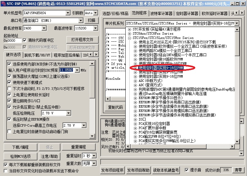

作者: wulin    时间: 2019-8-5 09:08
楼主的数据类型使用有点混乱。可以参考STC官方例程
