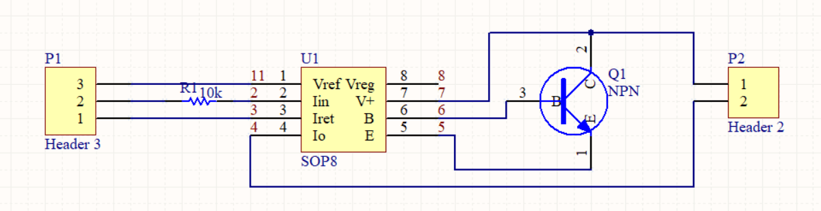

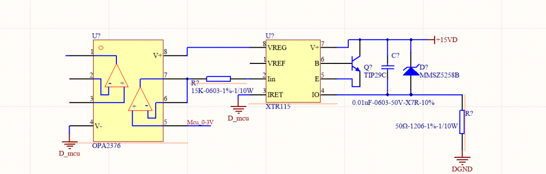

这个简单的电路,Rin是10k欧,现在有个很奇怪的现象,用stm32的pa5的dac通道,U1的三脚连开发板地,2脚用一个10k连dac通道,2.5v基准电压反馈给单片机,但是问题是输出电流与单片机dac输出毫伏值不线性,4ma时不漂移,但是输入1300mv时,输出电流值达到20ma了已经
原来
原来
改进后
改进后
