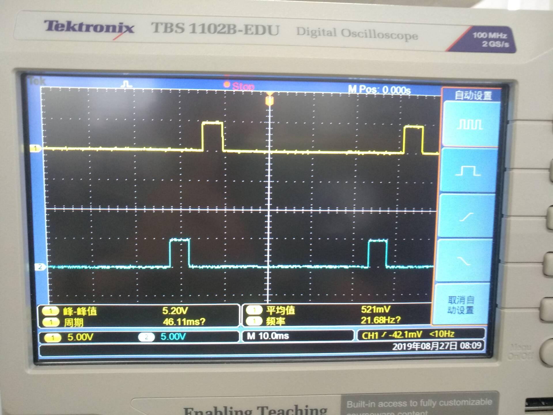

已经实现了飞轮转速的显示,希望有大佬指点。
----------------------------手动分割线--------------------------

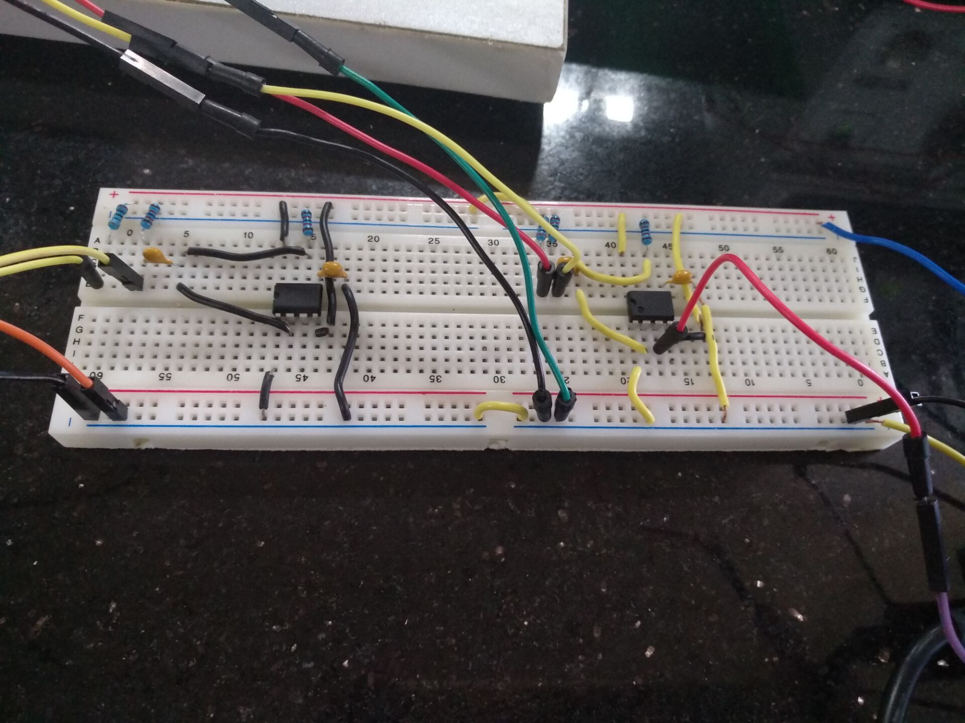

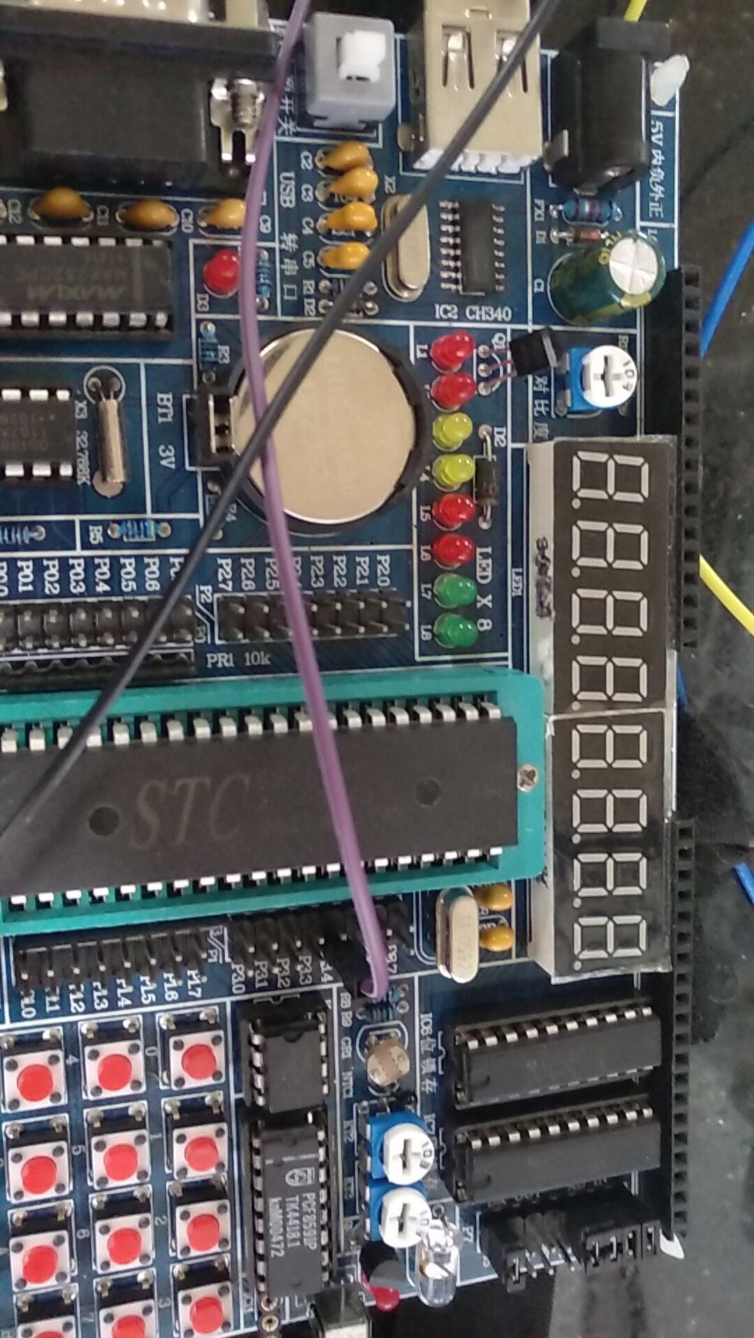

谢谢大家热心帮助!飞轮外观如图,黑白相间,转起来后黑白代表示波器高低电平,目前思路是通过两个外部中断检测 俩方波到来的先后顺序,部分拙劣代码如下:
if(EX0==1&&EX1==0)
   L1=1;
   L2=0;
   else if(EX0==0&&EX1==1)
   L1=0;
   L2=1;
意思是左(右)转亮LED 1,反之亮LED 2.
另外飞轮位置是指,单片机数码显示管可以实现:飞轮停下时,红外对管正对的区域所在象限的数字(象限数事先标注在黑白的扇形区域上),能
显示在红外对管上。谢谢大佬!可否加QQ继续请教:1142941560

如果每个黑白角度不同,通过计算可以分辨转向,两个以上可以降低计算量或提高精度,但你这是等分的,很难准确识别转向啊。
作者: icefree    时间: 2024-9-11 09:49
要知道象限,需要有另外一个传感器检测起始点。一个检测旋转,一个检测0点
作者: nhwhg    时间: 2024-9-11 12:46
在飞轮的轴上接一个旋转编码器,单片机接编码器的ABZ相输出,A,B相判断正反转,同时计数,Z相复位。读计数值就可知道位置。
