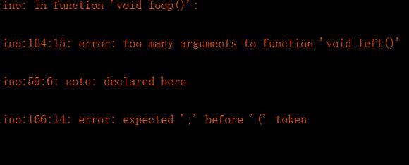

想在循迹的基础上加上循迹,就是小车沿着黑线走,到某一地方能够用超声波识别位置后脱离黑线,经历过动作后再回到黑线。怎么循迹和避障的程序结合起来?
void Distance_test()   // 量出前方距离
。。。。。。。(此处省略)
void tracking()
。。。。。。(此处省略)
void loop()
tracking();//调用循迹函数
    Distance_test();//测量前方距离
    if(Distance < 10)//数值为碰到障碍物的距离,可以按实际情况设置
      while(Distance < 10)//再次判断是否有障碍物,若有则转动方向后,继续判断
left(5);
back(10);
break(5);
    else
      run();//无障碍物,直行
这样写为什么不对???
