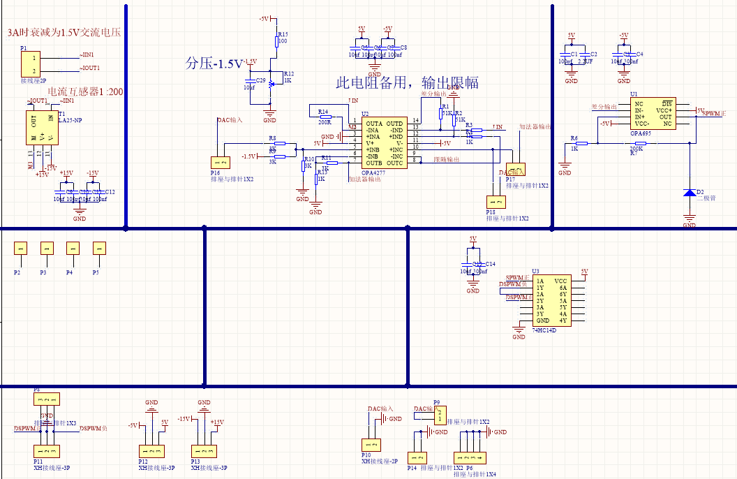

逆变器2主要采用滞环比较型电流跟踪法。如图1通过检测输出电流,把输出电流与参考信号进行误差放大,将误差放大信号送入滞回比较器,再将滞回比较器输出通过一个反相器形成一路互补的PWM波形,来控制mos管的开关,从而控制该相输出电流增大或者减小,通过电感对电流的扼制作用,电流不会变化的太快。而电感越小开关频率也会越高。此电路可以根据输入的参考信号,做到输出电流实时跟踪参考信号,硬件结构简单,控流能力强。
图1
此系统中可以将逆变器1输出三相的线电流波形,通过电流互感器转换成信号作为图1中的,以U相来讨论:
设逆变器1的U相电流波形 、逆变器2的U相电流波形,通过电流互感器,检测逆变器1的电流波形作为
                         (1)
而滞环比较电流跟踪逆变电路输出电流是可以跟踪波形,即
                        (2)
又因为输出电压为正弦波且负载为阻性,所以输出的总电流为正弦波,所以
由公式(1)(2)化简为:
所以输出总电流A为多少,输出电流比都为k*m 。k为逆变器1互感器电流采集系数,m为逆变器2滞环比较控制器电流反馈的系数.

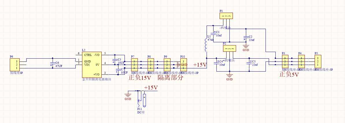

3.1.2逆变器1控制器电路设计

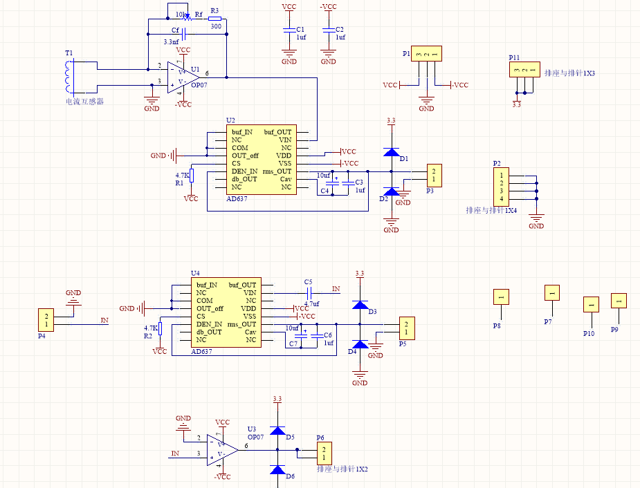

采用STM32F407作为该控制器的CPU芯片,用LEM模块采集输出电压 ,用AD637转换成有效值,用STM32自带的AD测量ad637输出的有效值。
                             AD637有效值转换芯片
3.1.3逆变器2控制器电路设计
采用硬件搭建的控制电路,由误差放大器,滞回比较器组成。
滞回比较器互补输出
