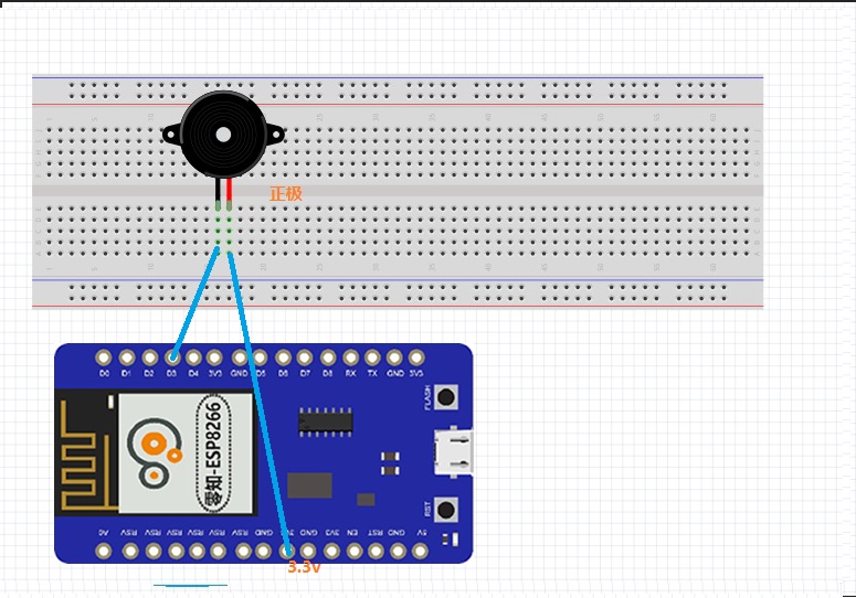

二、硬件连接
三、方法步骤

2、按照之前的方式先【验证】,然后【上传】到开发板中。
四、成果展示
上面步骤成功完成后,我们就听到清脆的声音了。
发出声音的作品,完成!
