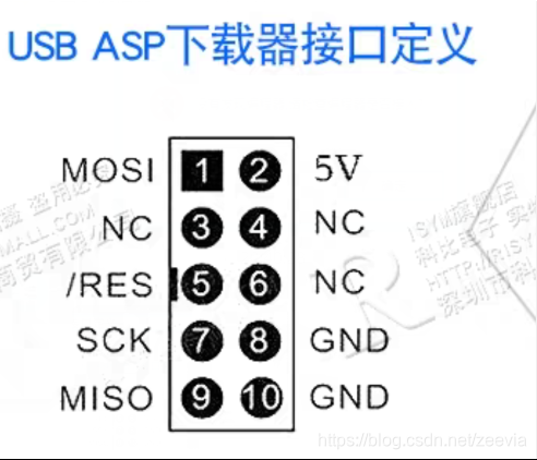

1)根据USBasp的引脚,与板子上的ICSP引脚对应相连。
ICSP有6个引脚,1-6号分别为MISO 、VCC 、SCK 、MOSI 、RST 、GND。
我所买的USBasp有10个引脚,找出以上对应6个引脚,与之连接。

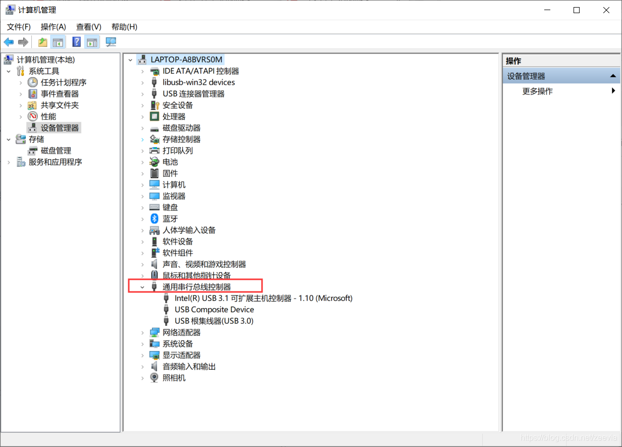

2)将USBasp连接到电脑上,在“计算机”-“管理”-“设备管理器”中看连上之后,是否出现“usbasp”字样。一般会出现在“通用串行总线控制器”。
-》如果出现了,且没有出现“黄色小惊叹号”,说明已有驱动,usbasp可以正常连接使用。请可以直接跳到“第三步”。
-》如果出现了,且有惊叹号。首先右键点击“更新驱动程序”-“自动搜索更新”,如果找到可以更新的,直接下载更新。这个驱动一般没有也搜索不到,所以通常进入“3)”,也就需要自己安装驱动。
-》没有出现usbasp,请检查接线是否正确。

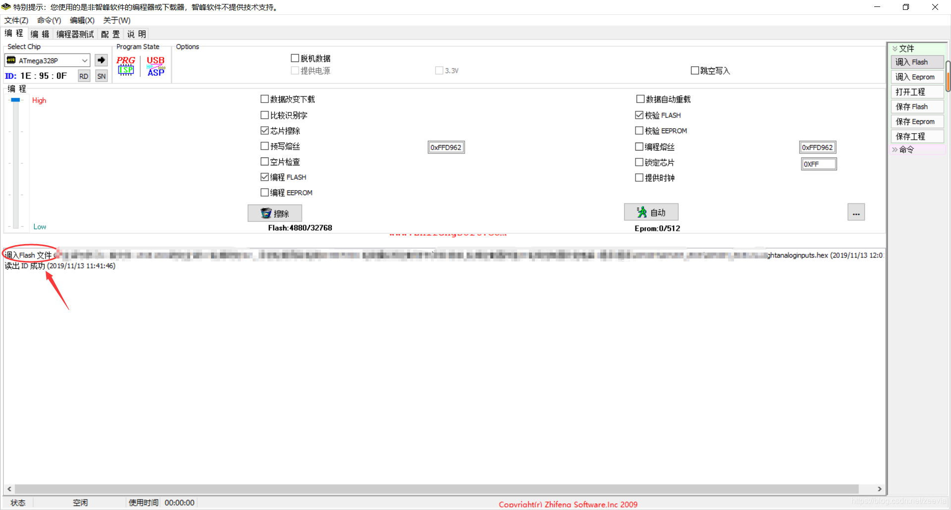

第三步:Progisp 烧录程序
1)解压压缩包,选择Progisp的exe文件,打开,就会看到看到整个软件界面。
2)在“1”中选择对应的型号,我用的是ATmega 328P。

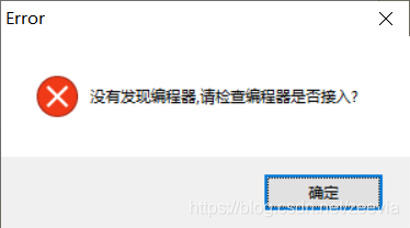

3)点击“2”读取编程器。一般按照前面的步骤,将usbasp驱动安装好了,且烧录的接线正确连接了,就可以看到“读取ID成功”。
当然如果出现:“没有发现编程器,请检查编程器是否接入”,这我想应该就是usbasp本身有问题,或者你选择的芯片有问题。

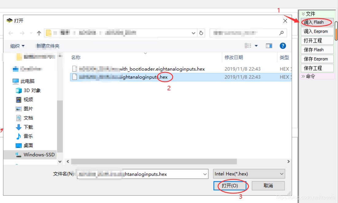

4)调入HEX文件。 点击“调入flash", 找到你编译的程序的hex文件保存的位置,选择”hex"。注意的是,选择不带“bootloader"的hex文件
之前有看到说,采用usbasp烧录,就不能用bootloader的,具体原因我也不大了解,我也没有尝试是否两种格式都允许。
5)调入之后,在软件中会提示调入完成。
6)不用设置其他任何参数,直接点击界面中的”自动“,进入自动编译,等待完成,完成之后会看到提示,已擦除,且成功写入。至此完成烧录。
