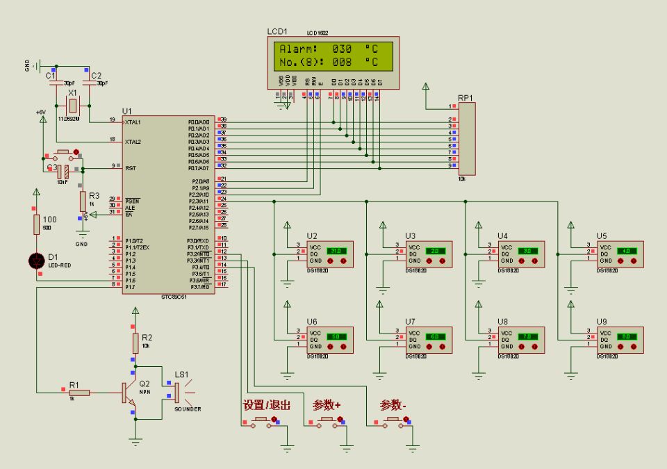

单片机温度采集报警系统
附件有原理图,程序代码
和Proteus仿真工程文件

  291. * 输    入         : 无
  292. * 输    出         : 无
  293. *******************************************************************************/
  294. void display_ds18b20(i)//显示编号为i的DS18B20的温度
  295. {
  296.         unsigned int data_b,data_temp,l;
  297.         data_b=temp_over/100;//百位
  298.         data_temp=temp_over%100;
  299.         dat[0]=data_temp/10;//十位
  300.         dat[1]=data_temp%10;//个位
  301.         dat[2]=13; //空格
  302.         dat[3]=13; //空格
  303.         dat[4]=11; //摄氏度符号
  304.         dat[5]=12; //摄氏度符号
  305.         LCD_write_com(0xc0);
  306.         for(l=0;l<7;l++)
  307.         {
  308.                 LCD_write_data(lcd3[l]); //显示"NO.[ ]:"字符
  309.         }
  310.         LCD_write_com(0xc4);
  311.         LCD_write_data(lcd4[++i]);// 依次显示"NO.[ ]:"字符串[ ]里的内容12345678
  312.         LCD_write_com(0xc8);
  313.         if(negetiveflag==1)
  314.         {
  315.                 LCD_write_data(0x2d);         //如果温度为负,显示“—"负号
  316.         }
  317.         else
  318.         {
  319.                 LCD_write_data(lcd4[data_b]);           //如果温度为正,显示温度百位
  320.         }
  321.         for(l=0;l<6;l++)
  322.                 LCD_write_data(lcd4[dat[l]]);        //显示温度的十位和个位
  323.         delay_nms(1000);
  324. }
  325. /*******************************************************************************
  326. * 函 数 名         : display_alarm
  327. * 函数功能                   : 显示 报警温度调节  的部分
  328. * 输    入         : 无
  329. * 输    出         : 无
  330. *******************************************************************************/
  331. void display_alarm(signed char alarm_data)//显示报警温度
  332. {
  333.         unsigned int data_b,data_temp,l;
  334.         data_b=alarm_data;
  335.         negetiveflag=0;
  336.         if(alarm_data>=0)         //报警温度大于0
  337.         {
  338.          data_b=alarm_data/100;//百位
  339.         }
  340.         else                                //报警温度小于0
  341.         {
  342.          negetiveflag=1;        //温度符号标志位
  343.          alarm_data=alarm_data*(-1);//变成正温度
  344.         }
  345.         data_temp=alarm_data%100;//对100取余,也就是十位数和个位数
  346.         dat[0]=data_temp/10;//十位
  347.         dat[1]=data_temp%10;//个位
  348.         dat[2]=13;//空格符号
  349.         dat[3]=11;//摄氏度符号
  350.         dat[4]=12;//摄氏度符号
  351.         if(keyflag==1)//刚刚进入设置报警温度
  352.         {
  353.             lcdinit();
  354.                 LCD_write_com(0x80);//第一行地址
  355.             for(l=0;l<16;l++)
  356.                 {
  357.                         LCD_write_data(setinfo[l]);        //显示"SET ALARM POINT:"字符
  358.                 }
  359.
  360.                 LCD_write_com(0xc0);//第二行地址
  361.                 for(l=0;l<8;l++)
  362.                 {
  363.                         LCD_write_data(pointinfo[l]); //显示"ALARM:"字符
  364.                 }
  365.         }
  366.
  367.         LCD_write_com(0xc7);
  368.         if(negetiveflag==1)                  //报警温度小于0
  369.         {
  370.                 LCD_write_data(0x2d);//显示"-"  “负号”
  371.         }
  372.         else                                          //报警温度大于0
  373.         {
  374.                 LCD_write_data(lcd4[data_b]);//如果大于0就显示百位数
  375.         }
  376.         for(l=0;l<5;l++)//显示报警值和摄氏度符号
  377.         {
  378.           LCD_write_data(lcd4[dat[l]]);
  379.         }
  380. }
  381. /*******************************************************************************
  382. * 函 数 名         : display_alarm
  383. * 函数功能                   : 自动搜索ROM
  384. * 输    入         : 无
  385. * 输    出         : 无
  386. *******************************************************************************/
  387. void search_rom(void)//搜索ROM
  388. {
  389.         unsigned char k=0,l=0,chongtuwei=0,m=0,n=0;
  390.         unsigned char s=0;
  391.         unsigned char zhan[MAXNUM];
  392.         unsigned char ss[64];        //用来存放ROM,共m=8行,n=8列,一个RONM存放一行(即8位)
  393.         do
  394.         {
  395.                 reset();
  396.                 write_byte(0xf0);  //发送搜索ROM命令
  397.                 for(m=0;m<8;m++)  //
  398.                 {
  399.                         for(n=0;n<8;n++)
  400.                         {
  401.                                 k=read_2bit();//读两位数据
  402.                                 k=k&0x03;
  403.                                 s>>=1;
  404.                                 if(k==0x01)//01  有器件相连,在此为数据为上它们的数据为0
  405.                                 {
  406.                                         write_bit (0);
  407.                                     ss[(m*8+n)]=0;
  408.                                 }
  409.                                 else if(k==0x02)//01  有器件相连,在此为数据为上它们的数据为1
  410.                                 {
  411.                                         s=s|0x80;
  412.                                         write_bit (1);
  413.                                         ss[(m*8+n)]=1;
  414.                                 }
  415.                                 else if(k==0x00)//00  有器件相连,在此为数据为上它们的数据发送冲突即就有1也有0
  416.                                 {                                //如果冲突位大于栈顶写0 小于栈顶写以前数据 等于栈顶写1
  417.                                         chongtuwei=m*8+n+1;
  418.                                         if(chongtuwei>zhan[l])
  419.                                         {
  420.                                                 write_bit (0);
  421.                                                 ss[(m*8+n)]=0;
  422.                                                 zhan[++l]=chongtuwei;
  423.                                         }
  424.                                         else if(chongtuwei<zhan[l])
  425.                                         {
  426.                                                 s=s|((ss[(m*8+n)]&0x01)<<7);
  427.                                                 write_bit (ss[(m*8+n)]);
  428.                                         }
  429.                                         else if(chongtuwei==zhan[l])
  430.                                         {
  431.                                                 s=s|0x80;
  432.                                                 write_bit (1);
  433.                                                 ss[(m*8+n)]=1;
  434.                                                 l=l-1;
  435.                                         }
  436.                                 }
  437.                                 else
  438.                                 {
  439.                                         goto loop;
  440.                                 }
  441.                         }
  442.                         ID[num][m]=s;
  443.                 }
  444.                 num++;
  445.         }
  446.         while(zhan[l]!=0&&(num<MAXNUM));
  447. loop:
  448.         search_cartoon();
  449.         display_total();
  450. }
