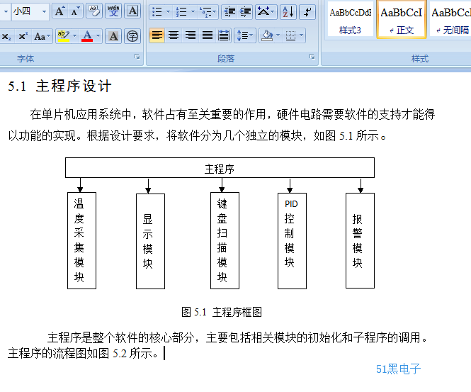

该电路的主要任务是控制炉温。晶闸管又称可控硅,是一种半导体器件,具有单向导电的特点,能以小功率控制大功率的机电设备,反应速度非常快,纳秒级就可以开通、关断,无触点运行,效率高。本系统采用双向晶闸管作为炉内加热的开关元件,采用MOC3041可控硅调节方式来控制晶闸管的导通。如图4.8,MOC3041的输入端分别与电源和单片机的P2.3口相接,当需要加热时,单片机通过P2.3给MOC3041一个低电平来控制双向晶闸管的导通,从而使电炉开始加热。但需要停止加热,P2.3输出高电平来关断晶闸管,从而停止加热。参考一下吧
