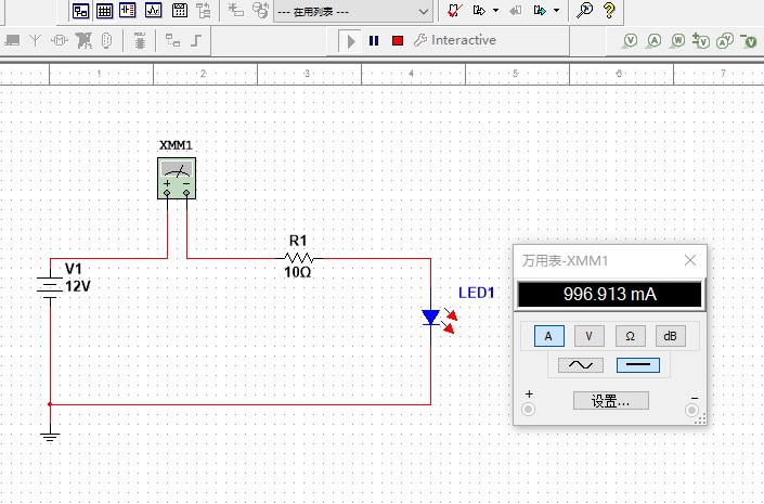

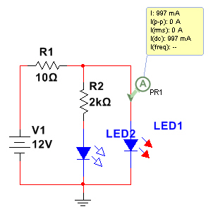

本人刚刚学的multisim这个软件。搭建了一个发光二极管的简单电路,发现流过发光二极管的电流不论多大,二极管都不会烧毁?

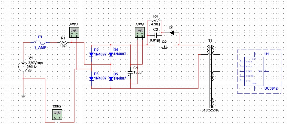

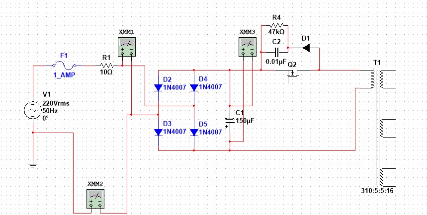

这是我搭建的开关电源的一部分。第一个图模拟运行正常,第二个图只是加上一个3842芯片。没有连接任何引脚,再运行就报错。

重要的是要知道Multisim的工作方式是基于SPICE仿真的,其中所有组件的响应/行为都是通过电压-电流特性关系建模的。因此,如果您放置一个10欧姆的电阻并对其施加10 kV的电压,则会发生以下两种情况之一:
1-仿真将运行,显示流过电阻的电流为1000A
2-仿真将指示电阻器位置开路(因为它基本上爆炸了)
决定哪种情况的是电阻器的SPICE模型,您可以从RESISTOR库中放置一个电阻器,然后出现第一种情况,或者可以从RATED_VIRTUAL库中放置一个额定电阻器,仿真将停止
总而言之,了解您的电路是否将具有比其所能处理的电流更高的最佳方法是通过了解将使用的物理组件的额定值,并确保通过这些组件的电流或耗散的功率不超过此值。通过使用额定组件或保险丝限制。

总工就是总工。一句话点醒梦中人。我好像明白了,就是在RESISTOR库中选的电阻是个理想的电阻,功率是无限大的。在RATED_VIRTUAL库中选的元件才是可以设定参数的。
麻烦朋友给看下8楼的图,谢谢。
