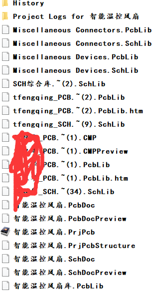

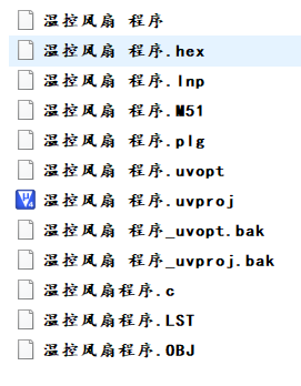

这是历时2个月做好的设计
基于51单片机制作的智能温控风扇,资料内含原理图及PCB
以及文档和程序,
一套完整的设计吐血赠予需要的人,谢谢大伙的互相帮助,详情看下图

pcb图问题好多啊,有个线没接上根本
作者: wdjfy123123    时间: 2021-6-18 15:47
pomelo0203 发表于 2020-5-14 17:31
pcb图问题好多啊,有个线没接上根本
这个还可以呀  挺好的
